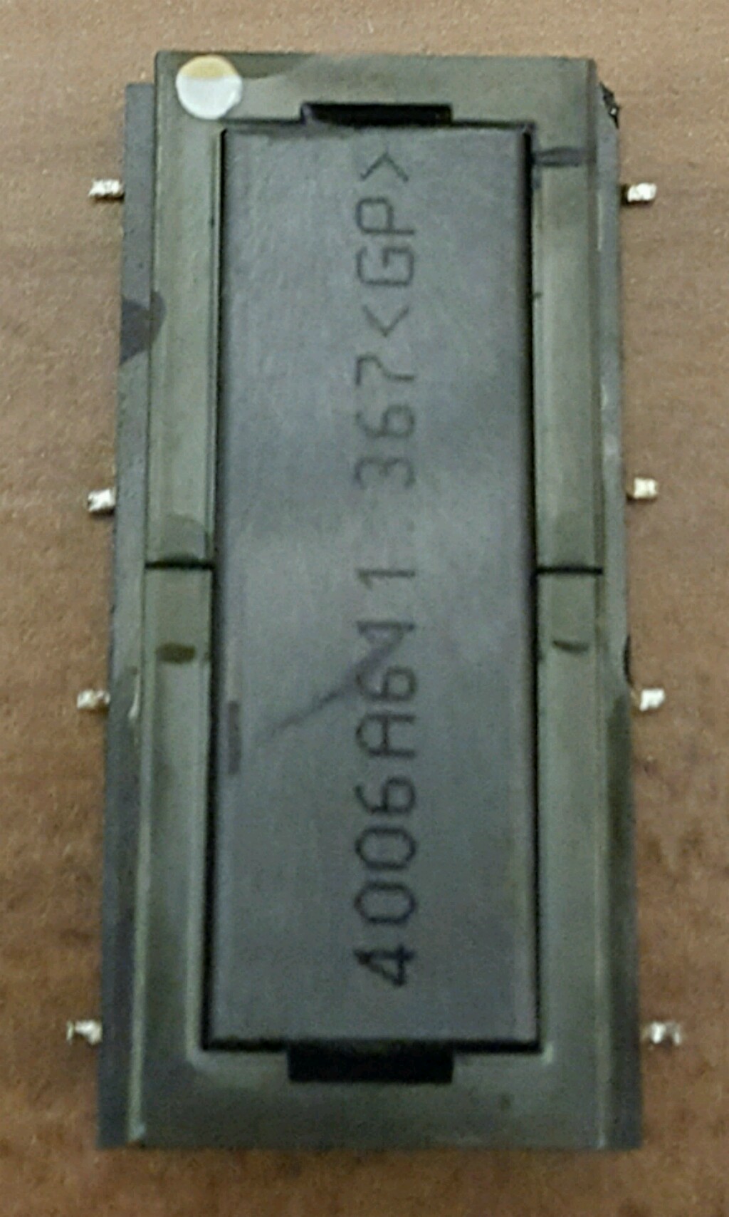

Zdravím všetkých. Chcem vás požiadať, či by niekto nemal na predaj trafko z invertora: 4006A609.335 GP. Vďaka.

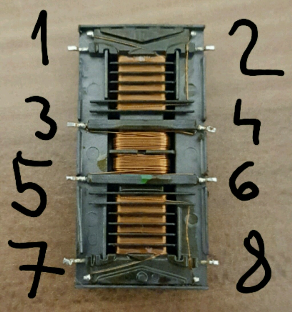

Vyletoval som prva 2 transformatory z invertora aby som predisiel skreslenym vysledkom merania v obvode. Hned druhy sa mi pravdepodobne javi ako vadny. Dufam ze som meral dobre. Meral som s multimetrom najskor len diodovim prepipavacim modom. Medzi vyvodmi 1-2 som nameral 1.024, 3-4 a 5-6 multimeter pipal skoro ziaden odpor asi su to primarne vynutia s mensim poctom zavitov hodnotu ukazoval iba 0.003. Ale na vyvodoch 7-8 som nameral nekonecny odpor. Pri prepnuti na meranie odporu som musel prepnut az na rozsah 2M a vtedy mi ukazovalo hodnotu 1,3. Pricom na svorkach 1-2 som na rozsahu 20k nameral hodnotu 0.95.
Hodnoty druheho transformatoru sa zhoduju na svorkach 1-2 a 7-8 a teda hodnota 0.95k ohm.
Dalsie som zatial nevyberal.
Mohol by tento sposobovat vadu? Ked som pustil tv bez neho spravalo sa to rovnako.

#7 Příspěvek od rnbw »
Ano, mas jeden ten sekundar preruseny. Da sa to merat aj bez vyberania.

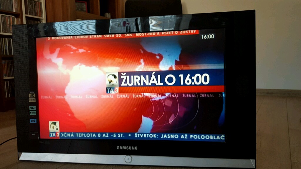

Zdravim. Takze dnes mi prislo trafko z Avelmaku. Po vymene konecne uspech a TV nabehol. Takze pre niekoho kto bude mat podobny problem. Najprv iba pulzovala ledka. Tv nevladal nabehnut. Po vymene vsetkych kondenzatorov na doske napajania sa tv zapol ale bez podsvietenia. Vymenil som aj 8 kondenzatorov na invertore no nepomohlo. Po premerani sekundarnych vynuti transformatorov (na obrazku vyzsie piny 1-2 a 7-8 bolo na jednom vinuti odpor az 2,1 MOhm namiesto 960 Ohm. Po vymene trafka tv šlape 😆
Dakujem za rady !!!
(Treba setrit penazenku a smetisko)
