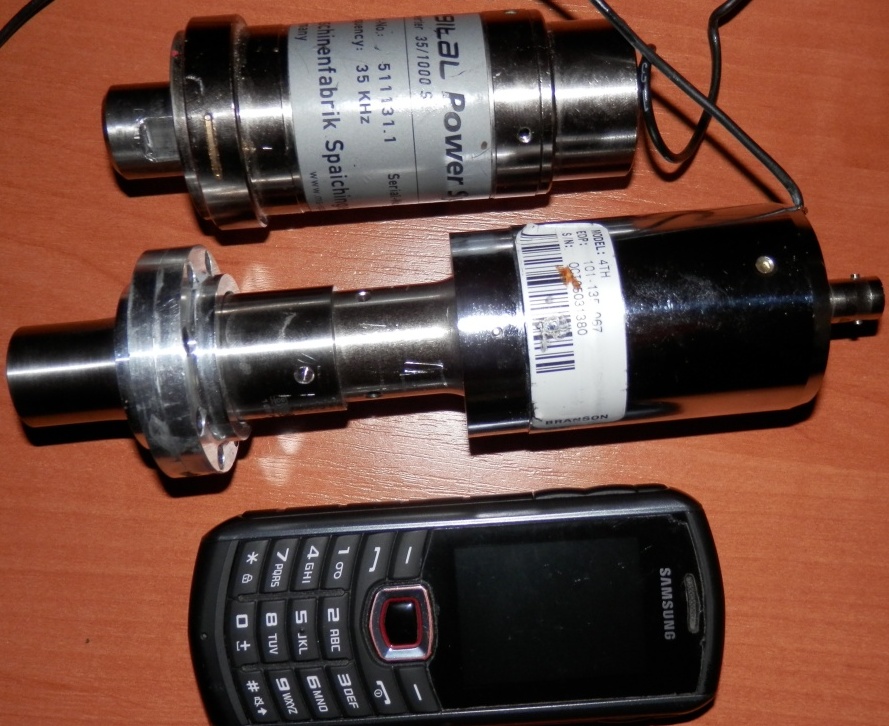

no pumpeduese aj napriek cene v sebe nema piezo, piezo maju comonraily. mam doma dva piezomenice pre ultrazvukove zvaranie plastov. kazdy bol napojeny na 2kW zdroj, frekvencia (asi rezonacna) je vsak 35kHz na jednom mam aj booster 1:1,5. neviem sice aky to ma zdvih ale v poho som s tym cistil drobne predmety vo vode (a to som to napajal ani nie 100W). mozem hodit foto, ak by si mal zaujem , jedneho by som sa mohol zbavit :) .

Asi v servisu prohodili krabičky, opsal jsem to. Upni sem foto, zajímá. Zbytek SZ.

tu foto (mobil na porovnanie velkosti)
(237.31 KiB) Staženo 119 x
