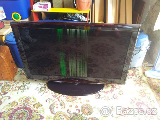

Dobrý den,
prosím o radu... nevíte někdo co s tím? Nejde obraz viz foto ! čáry se při přepínaní mění!
předem děkuji Všem za radu

Vadný panel. Výmena panela alebo darca orgánov :wink: .

orava nelze?

Akoze ci panel z oravy bude pasovat tam? Teoreticky ano, ak su rovnake, ale to musis najprv zistit. Dnesna globalizacia robi divy :D

Domácí oprava lze?

Oprava panela je skoro nemozna. Obcas sa podari opravit tie spoje medzi T-Conom a panelom, ale sanca je velmi velmi mala.

jak se to dá provést? něco málo zvládnu, měnit SMD na deskách a takové drobnosti...

Ak to neukazuje ziadny obraz, len taketo ciary, tak to moze robit aj vadny T-CON.

No mozes skusit urobit reflow teplovzdusnou pistolou toho TCONu.
A k tym spojom, skus na ne popritlacat, ci sa daco zmeni, samozrejme za chodu TV.

no to by byla lepší zpráva, dá se to nějak ověřit?
