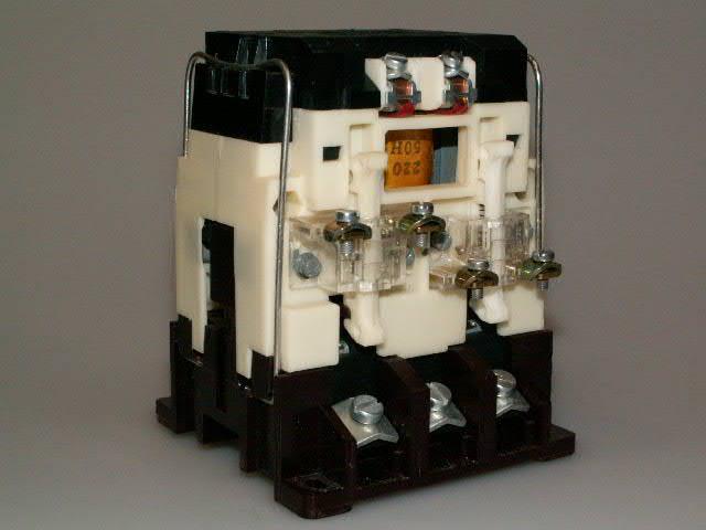

A tento stykač
6c72fef8-486a-4cd6-af7e-5601d73c8d09.jpg- (27.67 KiB) Staženo 86 x
