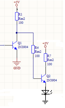

Mohl bych poprosit o schéma?

Niečo takéto by malo fungovať, inak pozerám že mezditým ma predbehli už.
Bez napätia na báze Q1 je Q2 otvorený (led svieti), po privedení napätia na bázu Q1 sa tento otvorí, báza Q2 sa uzemní cez rezistor a Q2 nevedie

Proč tam musí být dva? Nestačil by jeden?
Místo druhého tranzistoru by bla přímo dioda.

Když budu spínat led diodu, tak tam ten druhý tranzistor být nemusí. Je to tak?

TEORETICKY ne - to bys ale musel dát ten 130Ω odpor na místo toho 1k6 (viz moje schéma) - a počítat s tím, že na trandu protopíš všechen výkon, kterej sebere LEDce. V podstatě tak nic nerozepneš = nepřerušíš, jen odvedeš proud "bokem" = cestou menšího odporu připojenýho paralelně k původní zátěži. Vlastně ten proud, co původně rozsvěcel LEDku, zkratuješ (sepnutým trandem)...
