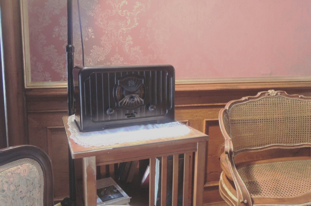

Navštívil jsem "státní zámek" v Miloticích, je hezkej, mají tam zajímavý exponáty, bohužel z důvodu rozhodnutí nějakýho praštěnýho ouřady se tam podobně jako na dalších "státních" památkách nesmí fotit v interiérech ani za poplatek - přitom v jinejch státem spravovanejch a přitom mnohem bohatěji vybavenejch historickejch nebo památkovejch objektech se fotit může - za příklad dám třeba doslova exkluzívně vybavenej zámek Sychrov.

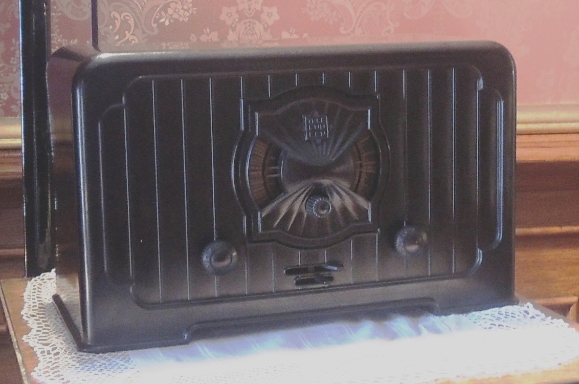

Ale stejně jsem si s sebou na prohlídku foťák vzal a občas, když se průvodkyně nedívala, jsem si bez blesku a od boku nějakej ten obrázek udělal. Takhle se mi povedlo "ulovit" pravděpodobně těsně předválečnej radiopřijímač, postavenej v pracovně zámeckýho pána. Fotku jsem schválně softwarově přejasil a změkčil kontrasty, aby vylezly detaily stupnic a ovládacích prvků - bez blesku se jinak vyfotit nedala.
Takže prosím znalejší historický radiotechniky o pomoc s identifikací, už jen proto, abych si do alba mohl napsat správnej titulek ke snímku. S pomocí fotek na webu www.oldradio.cz jsem ten přijímač identifikovat nedokázal. Je to něco s kruhovou stupnicí (dva segmenty po stranách loga vprostřed čelní stěny, ukazatel je pravděpodobně přímo spřaženej s rotorem ladicího kondenzátoru. Tipuju to na nějakej dvou až třírozsahovej troj-čtyřlampovej superhet, ale co to je skutečně ...

Pohled na rádio na stole - kvůli odhadu rozměrů.
(225.49 KiB) Staženo 163 x
Detail na přijímač.
(282.52 KiB) Staženo 181 x

Telefunken 340W, dvourozsahová čtyřlampovka, 1931/32.

Dík za tak fofrovou odpověď.
Jestli tomu "dvourozsahová" rozumím dobře, tak měl ten přijímač DV - SV.
Ale tady: http://www.jllacer.com/Euro_Radios/telefunken_340w.htm píšou
"...Circuit: Three circuit, 5-tube regenerative, MW and LW, AC operated. Output for high impedance speaker.
Tubes: RENS1204, REN904, REN904, RES164d and RGN354.
Neboli trojobvodovej, 5lampovej, regenerativní (audion?). Že by jedna z těch flašek byla cosi jako třeba AZ-1/AZ-11 u poválečný Tesla produkce, neboli usměrňovačka?

Tříobvodový znamená, že má tři laděné obvody, s rozsahy to nesouvisí. Jinak je na DV a SV. Je to audion, čtyři lampy se podílí na zesílení, pátá je usměrňovačka ve zdroji.
#5 Příspěvek od EKKAR »
Já spíš myslel rozpor mezi tvým tvrzením "čtyřlampovka" a tím anglickým "5tube" - jediný co mě právě napadlo, je že to je 4+1. To jsem chtěl potvrdit nebo vyvrátit. Počet rozsahů je jasnej, laděný obvody taky - tam nic nenamítám. Ono už mi i Ujo Google vyhodil tohle: http://soundup.ru/images/stories/librar ... /340-w.jpg - schéma.
