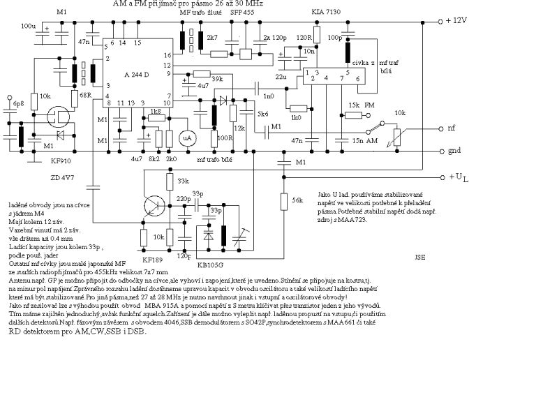

Nevíte někdo, ze kterých stránek je toto schema ?

Díky chlapci za odkazy. Zajímal by mě plošný spoj, ale asi se už nenajde.

#7 Příspěvek od ZdenekHQ »
Ta vazba na vstupní filtr je špatně. Správně má být anténa připojená na odbočku cívky kousek od "studeného" konce. A bez kondenzátoru.

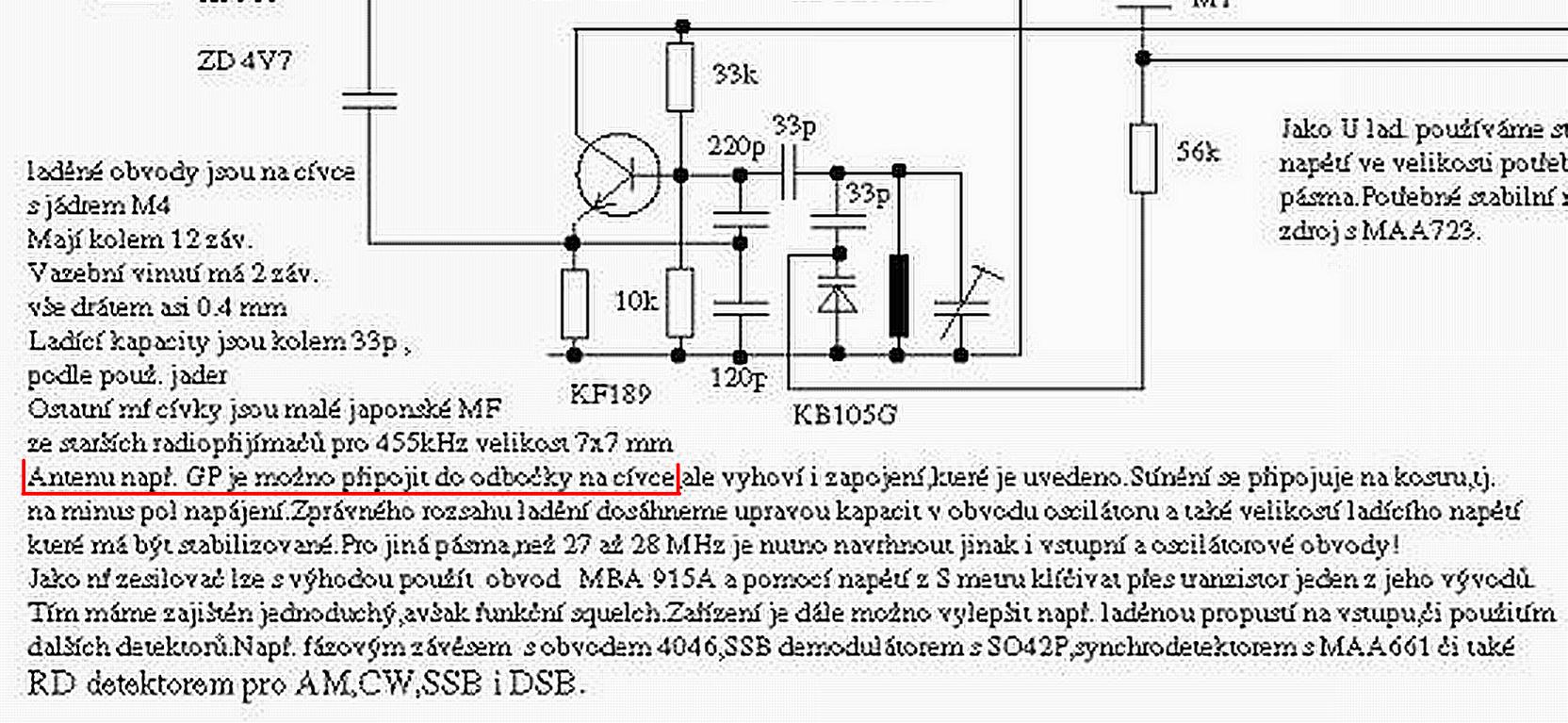

#8 Příspěvek od ok1hga »
ZdenekHQ píše:Ta vazba na vstupní filtr je špatně. Správně má být anténa připojená na odbočku cívky kousek od "studeného" konce. A bez kondenzátoru.
ty jsi Zdeňku nečetl poznámky pod obrázkem ?
Tvoje poznámka je tam popsaná.
Přijímač byl asi navržen pro nespecifikovanou anténu (pendrek bez protiváh, nebo nějaký kus drátu . . .)
(232.94 KiB) Staženo 18 x
#9 Příspěvek od ZdenekHQ »
Nečetl. Jsem vinen.
P.S. Zajímala by mě ta anténa, co má v patě přes kondík 6p8 na 27MHz nejlepší parametry, aniž by zatlumila(popř. rozladila) ten rezonanční obvod.
