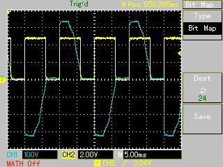

- AVR atmega (TTL logika -> posíleno spínacím tranzistorem) musí být schopná sepnou po každém průchodu nulou ve správný čas síťové napětí, tak aby to vypadalo jako na přiloženém obrázku
- potřebuju galvanické oddělení řídících obvodů ad sítě
- přiložený obrázek (screen osciloskopu) jsem pořídil při měření na MOC2030M, a myslel jsem si, že to je moje výkonová součástka, kterou budu řídit výkon do topného tělesa 150W. Teprve teď mi došlo (už kvuli tomu pouzdru) že to je asi utopie?
Měření na MOC3020, takhle bych si to představoval (ale tehdy to nebylo zatížené, jen připnutý osciloskop)

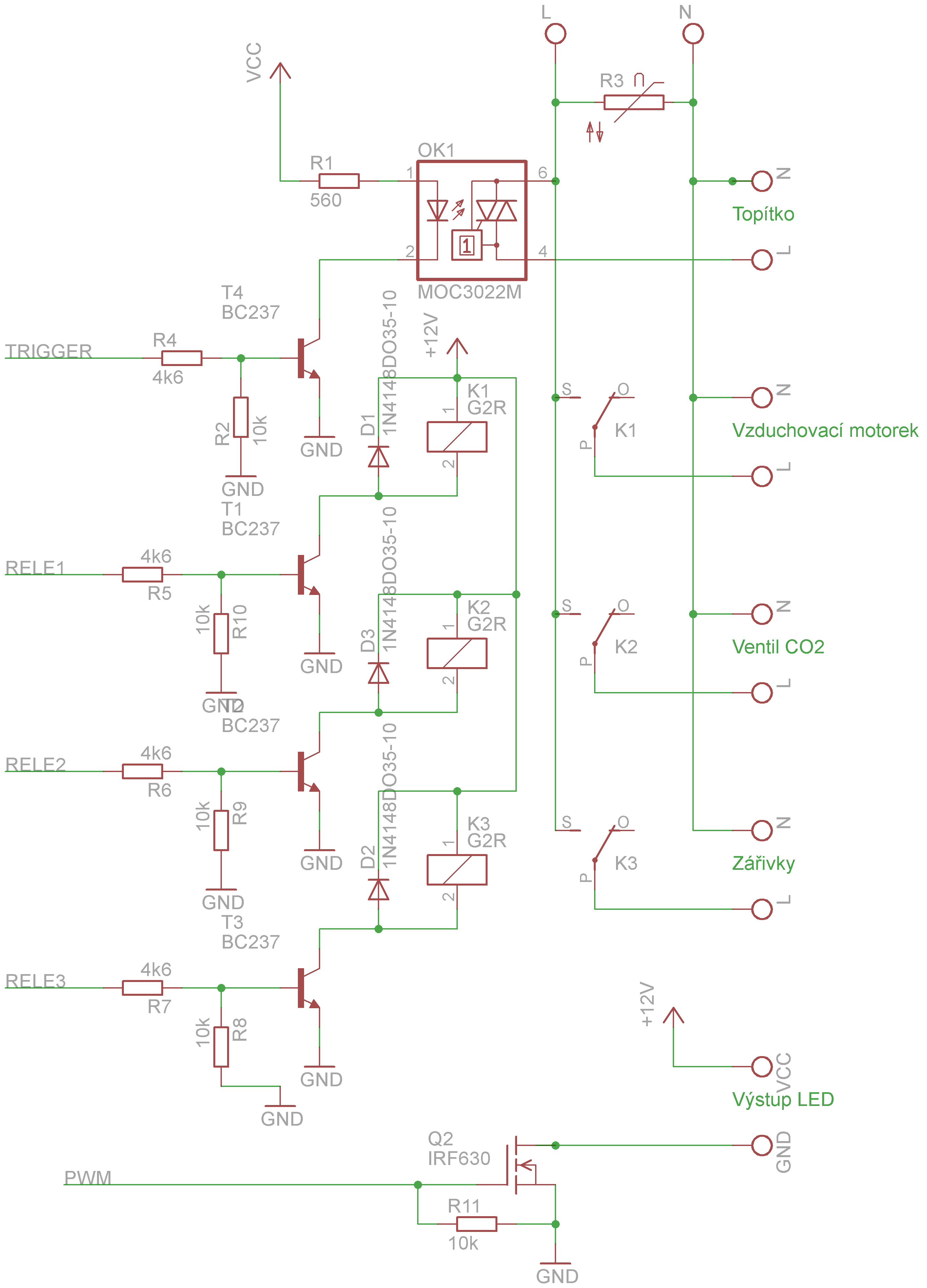

Přikládám schéma zapojení té mojí silové výstupní desky (v horní části je ten MOC)
MOC3010M - silová deska
(106.9 KiB) Staženo 124 x

Zásadní otázka : A když přizemníš bázi T4, to už to zhasne?
Možná máš ty pulzy až moc široké a přelezou do opačné půlvlny. Pak by to asi chtělo nějaký derivační článek - prostě kondenzátor, který zkrátí pulz.

PavelFF píše:A když přizemníš bázi T4, to už to zhasne?
tuhle teorii vyvrátí pokus č 3 kde jsem přiváděl na tu bázi obdélník 2s high 2s low nebo se pletu ?

Takže je vadný T4 nebo OK1 nebo něco jiného.
Máš tam vůbec někdy stav, kdy to nesvítí?

Nesvítí to, dokud nepřivedu na bázi T4 impulz (high TTL cca 5V). poté ani stav LOW ani přizemnění drátem báze na zem nepomůže. :( Jsem z toho zoufalý.
Takže co teď ? Zkusím ještě jeden pokus, přemostit ten T4 a přizemnit přímo OK1 ručně.
Když to nevyjde, asi musím vyměnit součástku .. jsem nakloněn výměně té součástky za jinou s třeba větší výkonovou rezervou.

Přizemni vývod č.1 OK1 a to už to musí zhasnout. Bacha! Nespleť si to se stranou , kde je síť!
Ještě by to chtělo zkusit snížit výkon žárovky(třeba víc kusů v sérii) nebo přidat odpor. Ten budič není dělaný na co ho používáš.

takže pokus opět nevyšel. Přizemnil jsem tu nožku přímo bez tranzistoru. Světlo se zaplo ale po odstranění země už se nevyplo ...

Tak ten MOC to nějak nezvládá. Asi je toho na něj MOC. Bude to chtít přidat triak nebo koupit SSR.
