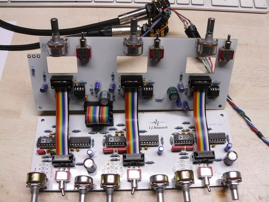

Dá se ještě někde koupit cuprextit který má ze strany součástek bílou barvu? Nejlépe v Práglu.
Nechci to stříkat, jako to dnes někteří dělají, při pájení bych mohl na to doplatit.

Co si pamatuju, on ten "bílý" kuprextit nebyl úplně bílý. Ne tak bílý, aby vyhovoval módě stavitelů zesilovačů a předzesilovačů , jako je na obrázku. Byla v něm vidět struktura tkaniny. Bílý byl možná tak teflon pro VF obvody, ale to je jiná záležitost.
Kromě toho, barva kuprextitu má na výsledný zvuk jen zanedbatelný vliv. O něco zřetelnější basy a o málo průzračnější výšky. Ale většina lidí to nepozná.

Chtěl bych si pro začátek postavit DPA110. Originální desky byly bílé sice do smetanova s potiskem, ale toto se mi zdá mnohem více podobné než tam dát obyčejný cuprextit do zelena. Předlohu pro potisk mám, ale to je nákladný a kvalitu zvuku nebo hodnotu zesilovače to nezmění. Hlavně bych chtěl desky nechat udělat u kohouta a ten potisky myslím ani nedělá.
