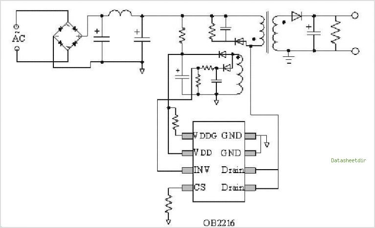

KUBO píše:Je to OB2216AP
Datasheet
Dík! Jak jsem čekal, podle ceny na ebay bych měl dva nový adaptéry. :wink:
A propo, datasheet mi vyhodil nějakou čínštinu...
Jak to boha může stabilizovat těch 12V?
