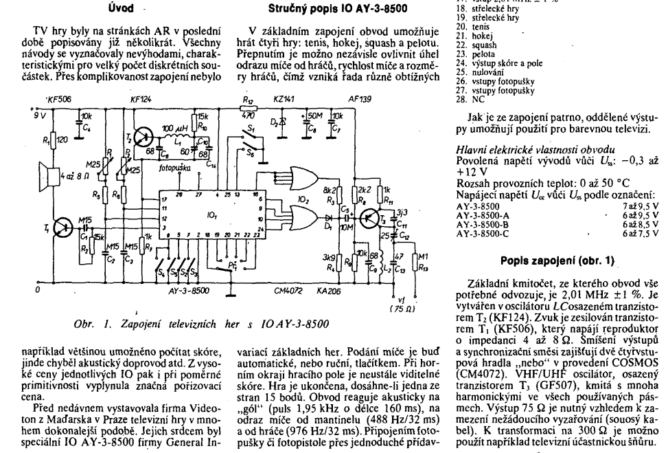

Vyhrabal jsem ze dna skříně jeden z mých prvních do finálu dotažených bastlů. Bylo to asi podle nějakýho Amatérskýho Rádia. 4 hry a volby rychlosti , velikosti pálek a odraz úhlu a reset skóre.
Připojím napájení, po více než 35 letech nečinnosti z repráčku ping-ping. Ale s obrazem potíž. Proladil jsem TV s syntézou, náznak obrazu snad 20 x od VHF do UHF ale nikde kontrastní bílá/černá. Místo černý jsou šedočerný prouhy a do toho ještě moaré. Nevzpomenete někdo na kterým základním kanálu to vysílalo? LC člen v modulátoru je 30pf hrníčkovej trimr a vzduchová cívka 6 závitů na průměru 10 mm s mezerou 1 mm.

Mělo by to být 1.tv pásmo, tedy kanály 1 nebo 2. :wink:

V tom AR4/78 je uvedeno, že oscilátor generuje harmonické ve všech používaných (tehdy) tv pásmech.

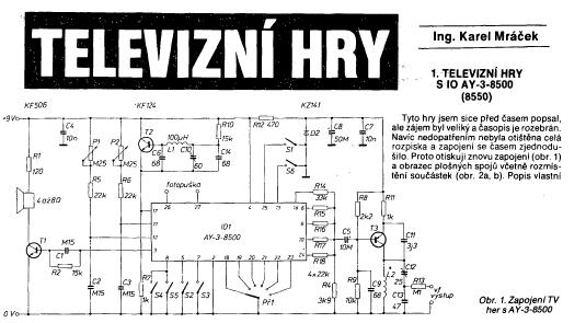

Asi bych zvolil některý kanál, doladil se na něj trimrem (30pF) a potom kvalitu obrazu dostavil trimrem C10(60pF). :wink:
