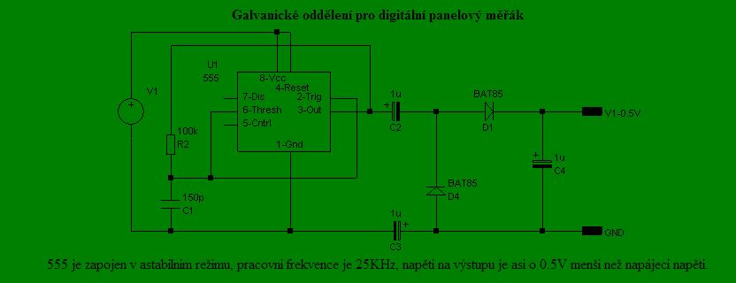

tieto voltmetre musia mat oddelene napajanie, ale existuje niekolko zapojeni s 555 (cmos), ktore dokazu urobit oddelene napajanie 9V a prud par mA pre tieto meraciky.
ale tento ma podsvietenie, tak bude potrebovat silnejsi zdroj

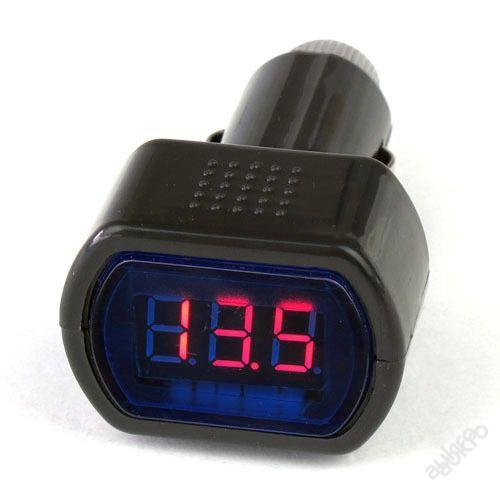

Používám do zásuvky zapalovače. Podle prodejce 8 - 30 V. Je toho plné Aukro.

Jasně, nepotřebuju to do auta,ale to je jedno. Chtěl jsem si to ulehčit a jak tak koukám,tak jsem si spíše práci přidělal :D ... No, každopádně asi máte na mysli něco takového jako přikládám na obrázku,že. Děkuji moc za názory.

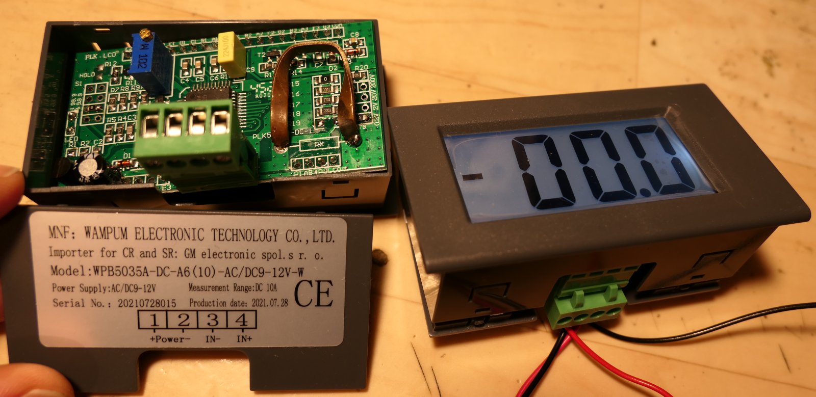

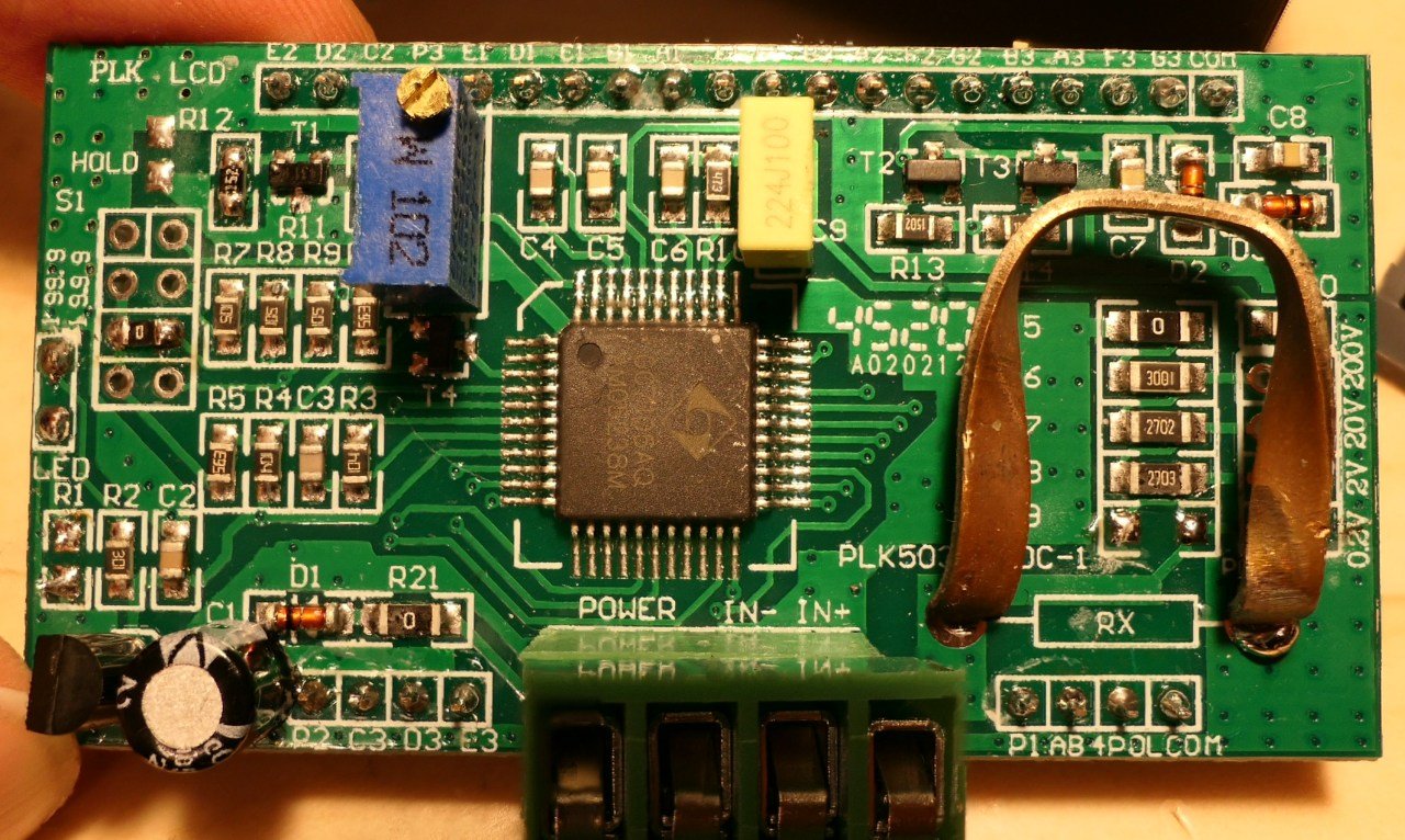

Osoba blízká si zakoupila v GME panelový voltmetr a ampérmetr WAMPUM WPB5035.
https://www.gme.cz/v/1504194/wampum-wpb ... -ampermetr
Trochu jsem je prozkoumal. Kvalita se mi zdá příjatelná. Akorát bych raději použil vnější bočník. Trimr je víceotáčkový.
https://memristor.rajce.idnes.cz/WAMPUM_WPB5035

V datasheetu píšou, že je tam bočník 0,1 Ω. To by při 10 A odpovídalo výkonové ztrátě 10 W. Na tišťáku 10 W rezistor nevidím.
Edit: a jo je tam měděný plech, zkus ho prstem při deseti amp...
