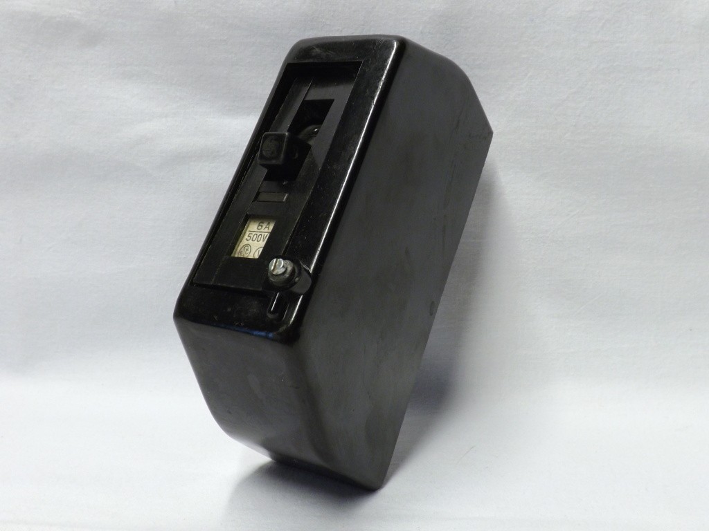

#9 Příspěvek od ZdenekHQ »
Noname jističe mají průměrně životnost tak 10 vypnutí při zkratu, jako vypínač vydrží déle.
Nesmrtelný jsou starý černý, potom značkový (třeba Schrack), ale tam dále záleží na max. vypínacím proudu - je lepší používat ty pro 10kA, rozdíl ceny není tak velkej. Hlavně blízko rozvodny...
Příspěvky: 20872
#10 Příspěvek od BOBOBO »
Při dokonalém zkratu někdy stačí i jen jeden . Někde jsem četl , že i při jednom dokonalém zkratu se doporučuje jistič vyměnit .
Peterseal
Příspěvky: 1990
#11 Příspěvek od Peterseal »
ZdenekHQ píše:Noname jističe mají průměrně životnost tak 10 vypnutí při zkratu, jako vypínač vydrží déle.
Tým čiernym si myslel tento?
(109.82 KiB) Staženo 155 x

Příspěvky: 20872
#13 Příspěvek od BOBOBO »
Ty černé vydržely vypínání , ale zkraty také neé .
#14 Příspěvek od ZdenekHQ »
Zkrat je relativní pojem. Důležitá je impedance smyčky a tím pádem i zkratový proud. Podle toho je potřeba zvolit vypínací schopnost jističe (6kA, 10kA atd.) Pokud se poddimenzuje, může shořet.
Ty černý tady mám desítky let a nedá se říct, že by je bylo potřeba měnit.
Příspěvky: 20872
#15 Příspěvek od BOBOBO »
Však já též , a proto vím , že při řádných zkratech žíla na žílu odchází .
