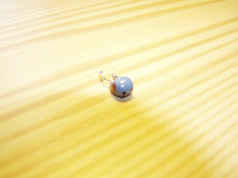

rezonator
#1 Příspěvek od david69 »
??? vyndaval jsem vadny rezonator ??
mozna MURATA ?? od procesoru UPD7564C,
v zapojeni oscilatoru je rezistor 6K8 a kondy
100pF, z datasheetu uP to vede na rezonator MURATA 500kHz nebo 700kHz hodnot,
rezonator je seda kapka "podobna tantalovym kondenzatorum" postrane se hnedym trojuhelnikem a zvrchu teckou
cerna, hneda, smerem od trojuhelniku...
dokazal bych zjistit hodnotu frekvence??
Zkusil jsem 485kHz rezonator a procesoru
ozily hodiny :-) ale netrefil jsem se s hodnotou...diky david

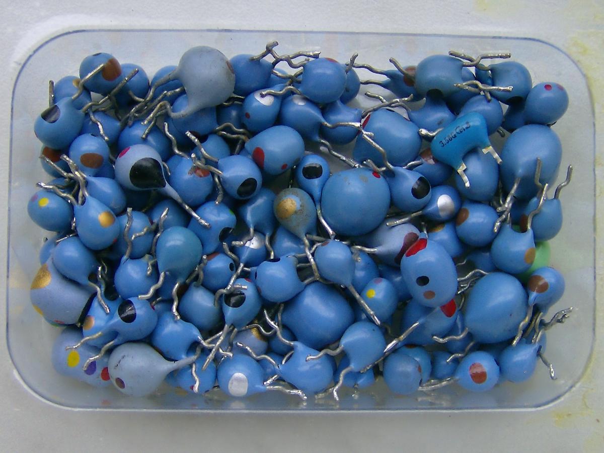

Příspěvky: 21246
#14 Příspěvek od Hill »
No, já ti nějak nevím, ale přikládám fotku: v té směsi je jen jediný rezonátor Murata, vše ostatní jsou tlumivky...
(137.15 KiB) Staženo 85 x
david69
Příspěvky: 420
Registrován: 04 led 2007, 00:00
#15 Příspěvek od david69 »
R=2Ohmy, L=100uH, zapojeni na desce
pro rezonator MURATA. Zvonek od Prachare,
mi funguje dodnes, akorat jsem menil EPROMu a procesor po bource :) Diky
Dave
