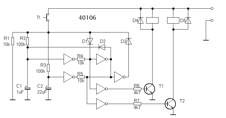

Jenze me jde o funkcnost kdy standardne neni sepnute ani jedno rele, pri kratkem stisku se na chvili sepne prvni rele a v pripade delsiho podrzeni se na chvili sepne druhe... Coz je prave dost odlisn od tveho obvodu, nenapada me zadna uprava co by vedla k tomu co potrebuji

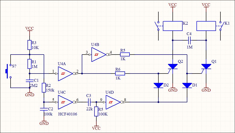

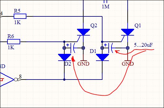

Trochu mimo "logiky" ak sa zapne prvé relé, to asi spôsobuje nedefinované VCC pre CMOS hradlá pri nábehu VCC. To je možné blokovať iba kondenzátormi na G- thyristorov.

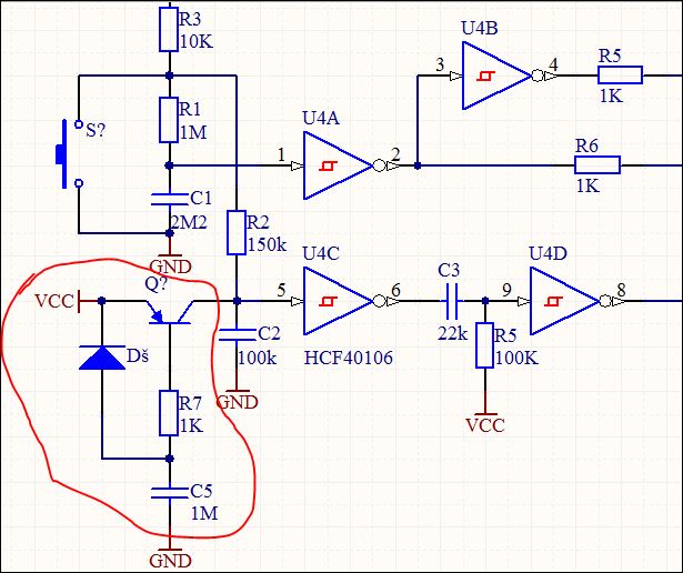

Druhé zopnutie potom nasleduje ak sa nabije C2. Rýchle prednabitie C2 počas nárastu VCC by mohol zaistiť obvod v červenom krúžku
A tak sa to komplikuje
Ten microcontroller by to riešil asi jednoduchšie.
