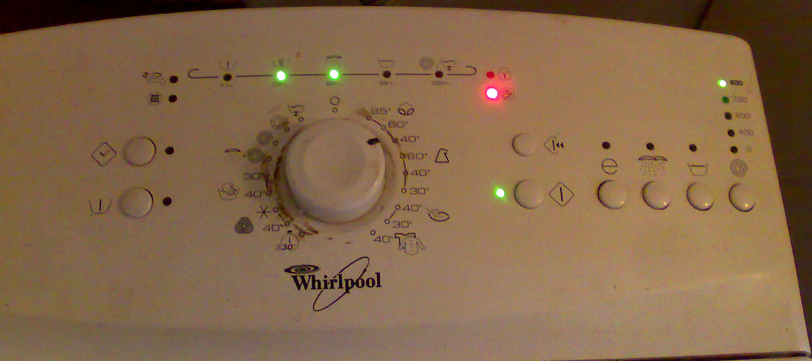

pračka začala při zapnutí vyhazovat pojistky. Nyní se chová následovně: po zapnutí zamkne dvířka, 3x protočí buben, spustí čerpadlo a pak když by se měla začít napouštět voda, se rozsvítí kontrolka KLÍČ. Pokud se do pračky naleje voda, vyhodí pojistky. Takže to vypadá na topné těleso? Chtěl jsem na něj mrknout, ale nepovedlo se mě jej vyndat. Po odšroubování matice šlo vysunout jenom asi 7cm a dál ani ťuk. Je na to nějakej fígl? Nechci používat hrubé násilí, jelikož vana je plastová.
Předem díky za rady.

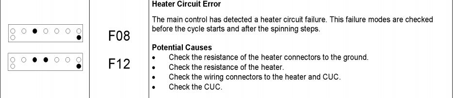

nebo chránič
Pokud chránič, to tělísko změř ohmicky libovolný vývod proti kostře (obalu)
Pokud něco naměříš, tak ho vyměň. I když to topný těleso je v plastový vaně, je zevnitř ukostřený přes vodu, někdy i přímo vývodem. buben je uzeměný přes ložiskový pouzdro. To, že Ti vypadne elektrika při napouštění vody svědčí o zásahu chrániče a svodu topné spirály (voda Ti propoji uzemněný buben z vadnou spirálou)
