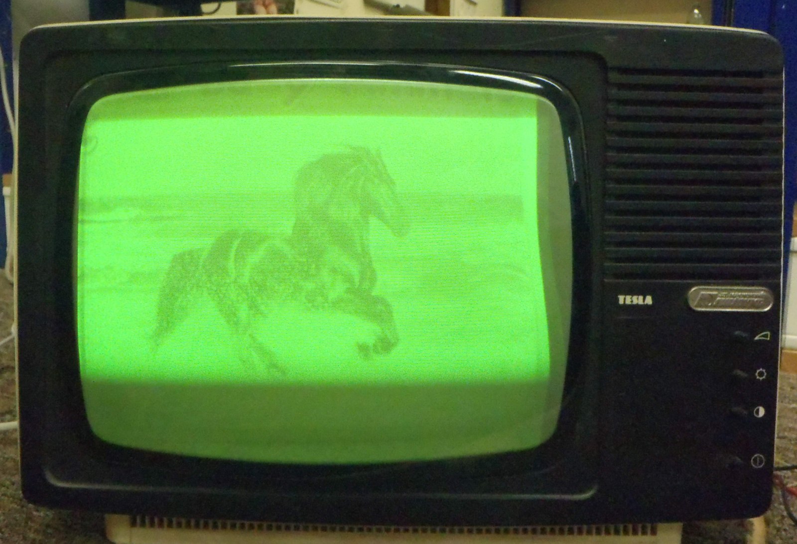

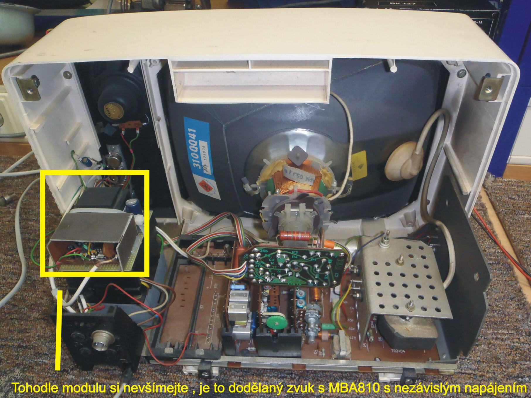

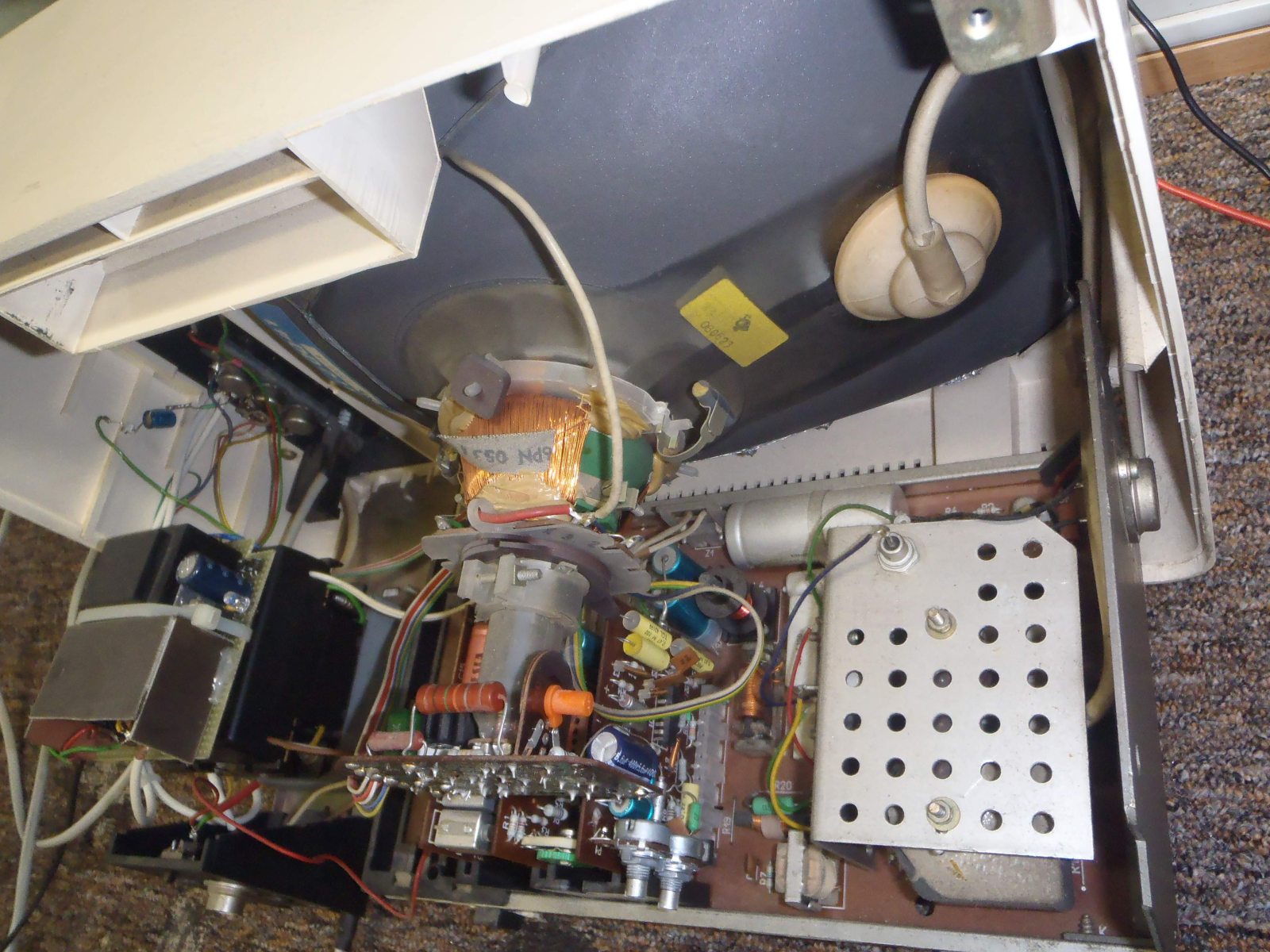

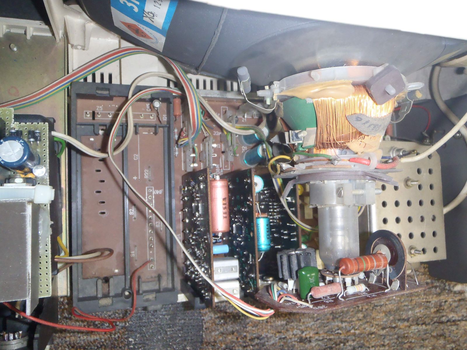

Zasílám několik fotek, které snad pomůžou lépe pochopit oč se jedná. Na té fotce s vadou (soudkovitost), je přes obraz pruh, ten však není okem vidět, pouze při snímání fotoaparátem.

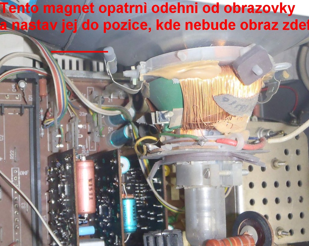

#7 Příspěvek od Michal22 »
Máš pohnuté tím tyčinkovým magnetem na vychylovačkách (viz obrázek).
jinak je to (na 95%) Merkur bez voliče a Mefy.
(244.53 KiB) Staženo 121 x

#8 Příspěvek od rnbw »
Inak ten obraz je fakt taky hnus (neostry a bez kontrastu) alebo to je len na fotke?
Příspěvky: 8229
#9 Příspěvek od Michal22 »
rnbw- myslím že je to hlavně fotkou, je to dost zašumělé, bez kontrastu.
jarmilerik
Příspěvky: 175
Registrován: 08 zář 2009, 00:00
#10 Příspěvek od jarmilerik »
rnbw píše:Inak ten obraz je fakt taky hnus (neostry a bez kontrastu) alebo to je len na fotke?
To je jenom fotka. Ono fotit obrazovku pod zářivkama na půl metru mobilem moc nejde.

#11 Příspěvek od fredis »
Srovnej to tím magnetem jak píše Michal. Pokud jsi ty trimry moc neroztočil, tak to bude OK.

#13 Příspěvek od jarmilerik »
Děkuji za odpovědi. Tak soudkovitost jsem posunutím magnetu odstranil. Byl by ještě někdo ochotný mi sdělit, co který trimr nastavuje. Podle všeho se jedná o moduly S a V, které jsou v klasickém merkuru. Navíc je ještě jeden trimr na vychylovacích cívkách (ten jsem neměnil, vypadá ale dost bolavě). Díky.
