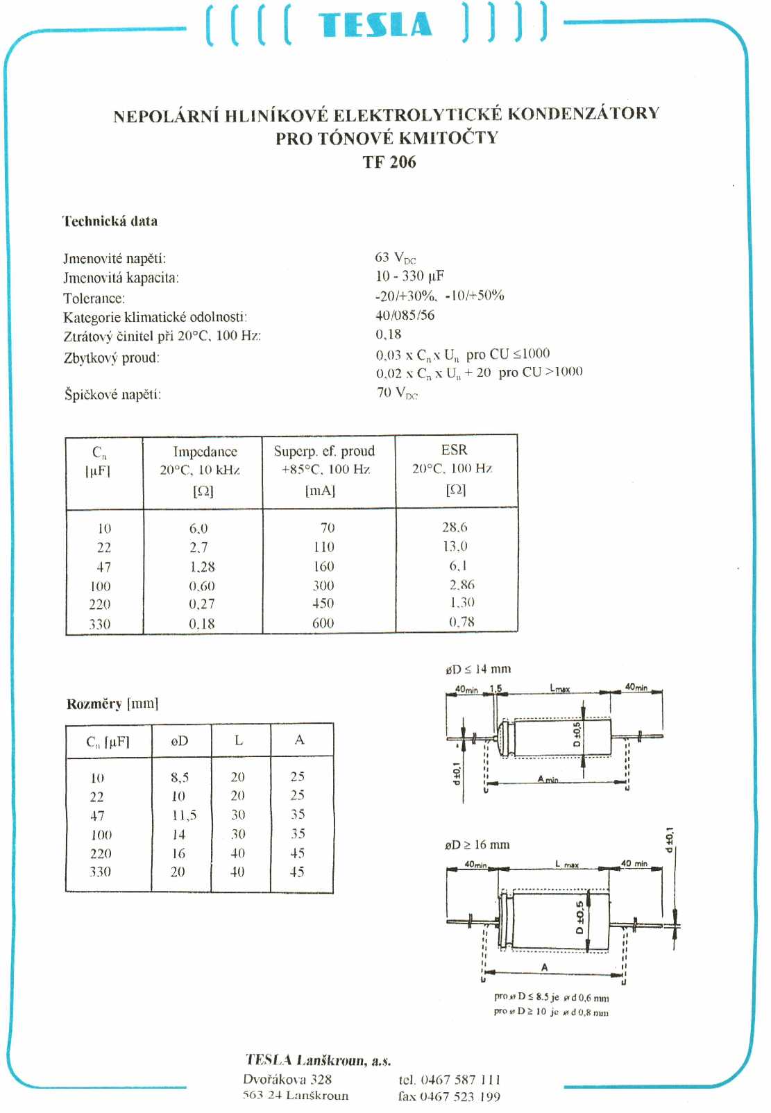

Datasheet na TF206 jsem našel, v nejbližších dnech oscanuju, ale je velmi stručný.

Tady je datasheet těch TF206.
(112.83 KiB) Staženo 292 x
Thales
Příspěvky: 1165
#12 Příspěvek od Thales »
Díky. Škoda, doufal jsem že se z toho katalogu dozvím víc, ale není tak není.

Nebolo niečo viac popísané v tých modrých hrubých tesláckych katalógoch?
4-5 tých kníh mám v robote..
Thales
Příspěvky: 1165
#14 Příspěvek od Thales »
V to jsem právě doufal že v těch konstrukčních katalozích se více rozepíší.
