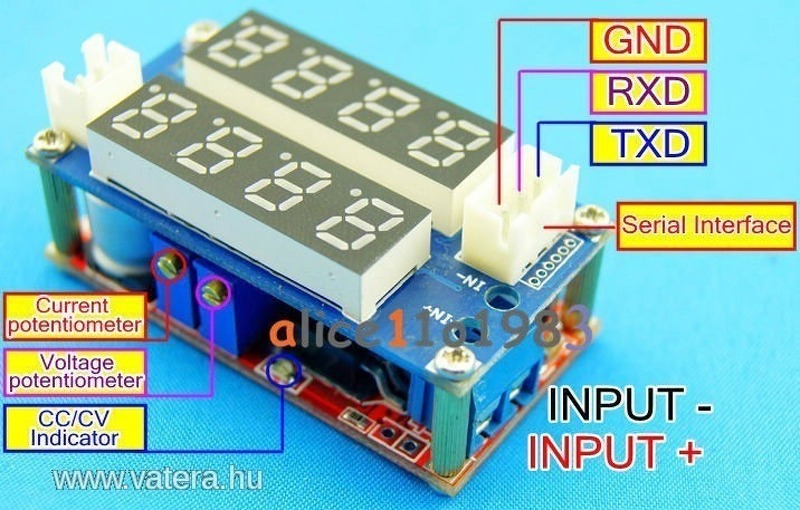

Anco,je to ono. Mám to na stole. Funguje to, ale je to bez akejkoľvek dokumentácie. Zrejme vstupné U 37Vvýstup meniteľný do cca 30V/ 4A. Ale k čomu sú po bokoch prípojky Tx,Rx?
Chcelo by to nejaký popis.

jandu píše:K čomu sú po bokoch prípojky Tx,Rx?
TxD a RxD jsou typická označení vysílače a přijímače sériové linky, jak je ostatně hned vedle napsáno.

#6 Příspěvek od jandu »
To mi je známe - ale znamená to, že sa dá signálmy TX,RX ovládať a ak áno, tak čo? Prúdový limit, výstypné napätie?

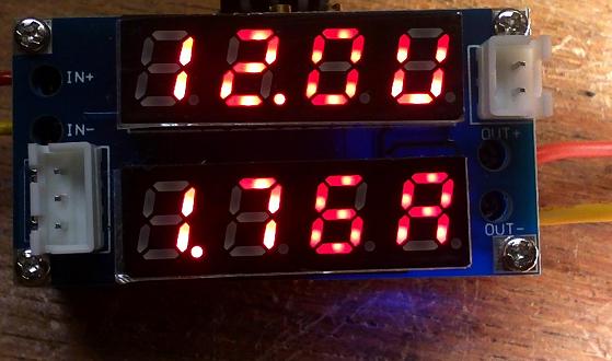

Je tam tento obvod, doplněný LM358 pro regulaci max. proudu a indikaci proudového omezení pomocí červené LED (vedle trimru nastavení Imax). Modul je přesně dle rčení "za málo peněz málo muziky".
1. Displeje (7 mm výška) svítí slabě a nerovnoměrně - viz obrázek.
2. Šroubky svorek IN/OUT jsou titěrné a při utahování vržou a drhnou.
3. Distanční sloupky slouží jako propojky mezi destičkou zdroje a destičkou displejů, modul není za co upevnit.
4. Pro správnou funkci musí být vstupní napětí o 3 - 4V vyšší než výstupní, jinak výstup padá. Takže uváděných max. 29V na výstupu při Umax=30V nelze.
5. Omezení proudu nefunguje uspokojivě, při určitém nastavení kmitá, zdroj pumpuje s velkými proudovými rázy na vstupní straně.
6. Výstupní napětí s rostoucí teplotou modulu mírně klesá - např. při zátěži 20W po 5 minutách (modul už dost hřeje) klesne z 12,1 na 11,9V. Ale to je v mezích uváděných 2%.

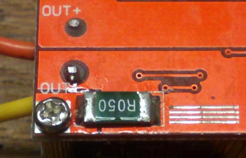

7. Tlumivka je navinuta drátem cca 0,8mm a při výstupní zátěži 20W (vstup 24V, výstup 12V/1.76A) už po pár minutách docela pálí. Stejně pálí i R050 na spodní straně desky zdroje, který slouží jako bočník pro snímání Ivýst. Takže trvalý výstupní proud rozhodně nemůže být 4 nebo 5A, spíše polovina.
8. Účinnost je nižší než uváděná. Při výstupní zátěži 21,1W (21W autožárovka, 12V/1,76A) je vstupní příkon 26W (26V/1A nebo 20V/1,3A nebo 16V/1,62A) - tzn. účinnost asi 81 %. Není to špatné, ale proti uváděným 90%... :) U nabíječky v předchozím odkazu je dokonce uvedeno 95%!
Výkonová ztráta 5W v tak malém objemu (modul měří 50 x 25 x 25 mm) se projevuje velkým oteplením. Ve volném prostoru a při teplotě 20 st.C je po pár minutách teplota tak vysoká, že modul "je cítit".
Při výstupním proudu 4A a např. napětí 24V (tj. výkon 96 W) a stejné účinnosti měniče je výkonová ztráta ztráta asi 22,5W a to už obvod XL4005, připájený na dps o ploše jen několika cm2, nemůže dlouho vydržet. Asi zabere vnitřní tepelná ochrana (thermal shutdown), zdroj zdechne a je po nabíjení... Pokud měnič přežije a po vychladnutí znova ožije (nezkoušel jsem), bude nabíjecí/grilovací cyklus pokračovat. Nabíjení se asi poněkud protáhne. Takový Cimrmanovský cyklus, jak jeho motor: sání-stlačení-výbuch-výfuk-odpočinek...
Takže použít modul jako nabíječku dle mého lze, ale tak do 2A zátěže - a ještě s nucenou ventilací.

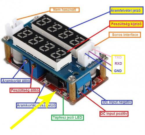

pokud někdo vlastníte tento měnič, a máte možnost na něj kouknout, prosím o hodnotu smd odporu vyznačeného žlutou šipkou, děkuji

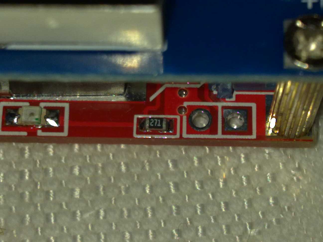

sr71 píše:pokud někdo vlastníte tento měnič, a máte možnost na něj kouknout, prosím o hodnotu smd odporu vyznačeného žlutou šipkou, děkuji
Zdárec,
snad to je vidět, foto jsem udělal starším mobilem... kód na odporu je 271. Pokud se tedy nepletu, měl by to být odpor 270 Ω.

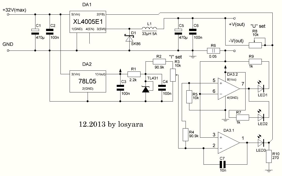

Nějakou dobu jsem tento zdroj uspěšně používal (i když jsem si ho 2x svojí nepozorností odpálil) především pro nabíjení Li-Po. Dnes mi ale během nabíjení nějak přestala fungovat regulace proudu, výstupní proud jde nastavit max na cca 0,3A dál se už při otáčení potenciometrem nezvyšuje. Někdy když zvyšuju proud od minima tak se krátkodobě dostanu i na víc, ale během několika sekund to "spadne" zpět na těch 0,3A. Regulace proudu je řešená pomocí LM358 ale není z toho pořádně vidět jak je to zapojené, pomohlo by mi schéma ale to bude asi problém (jinak je tam step down obvod XL4005 a regulace U funguje normálně)
sr71
Příspěvky: 2694
#15 Příspěvek od sr71 »
vygooglil jsem i schéma, vypadá to že je to přesně ono (ta spodní deska z výše popisovaného měniče)
