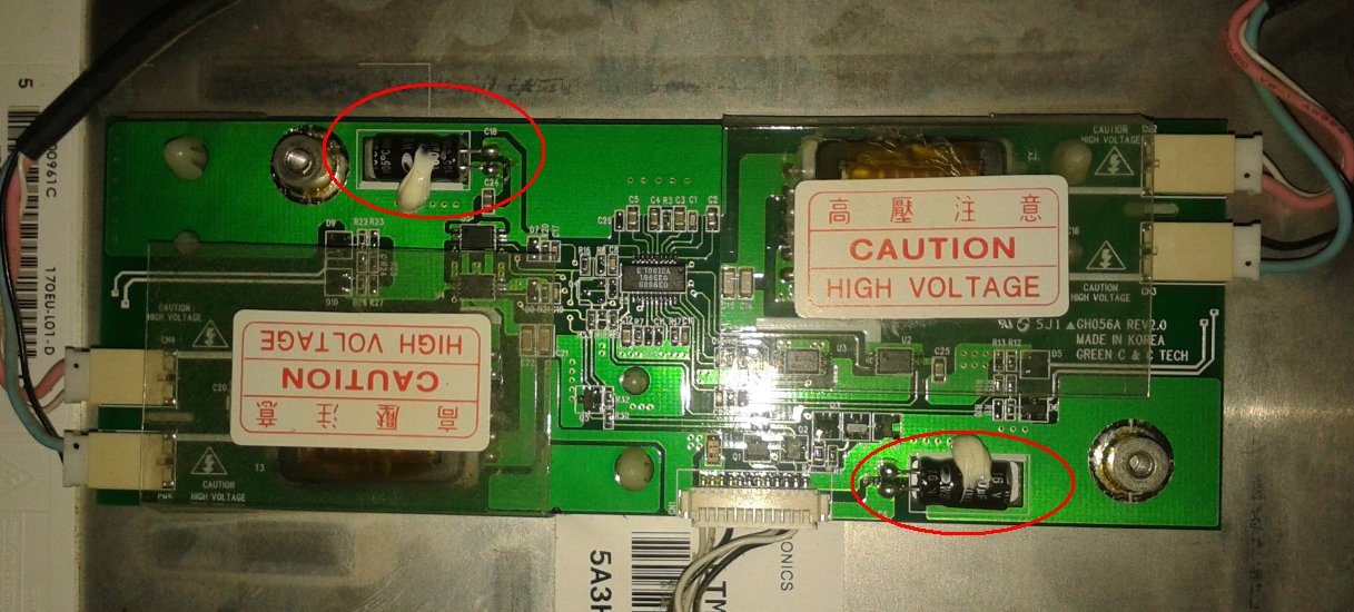

Příspěvky: 12604
#4 Příspěvek od ok1hga »
mrkni na kondíky . . .

#5 Příspěvek od Peterseal »
Ak je podsvit uplne mrtvy, tak zisti ci do invertora ide napajanie. Bude tam daco medzi 12-20V V ceste bude poistka, pozri ci aj ta je OK.
Ak tam napajanie je, tak stiahni datasheet od riadiaceho IO a meraj jeho napajanie, referencne napätie. Z toho datasheetu zisti ake je ENABLE VOLTAGE potrebne na zapnutie invertora. Tiez zisti ci je OK.
Tiez pozri kondiky, ako vravi kolega, pomeraj polovodice....
