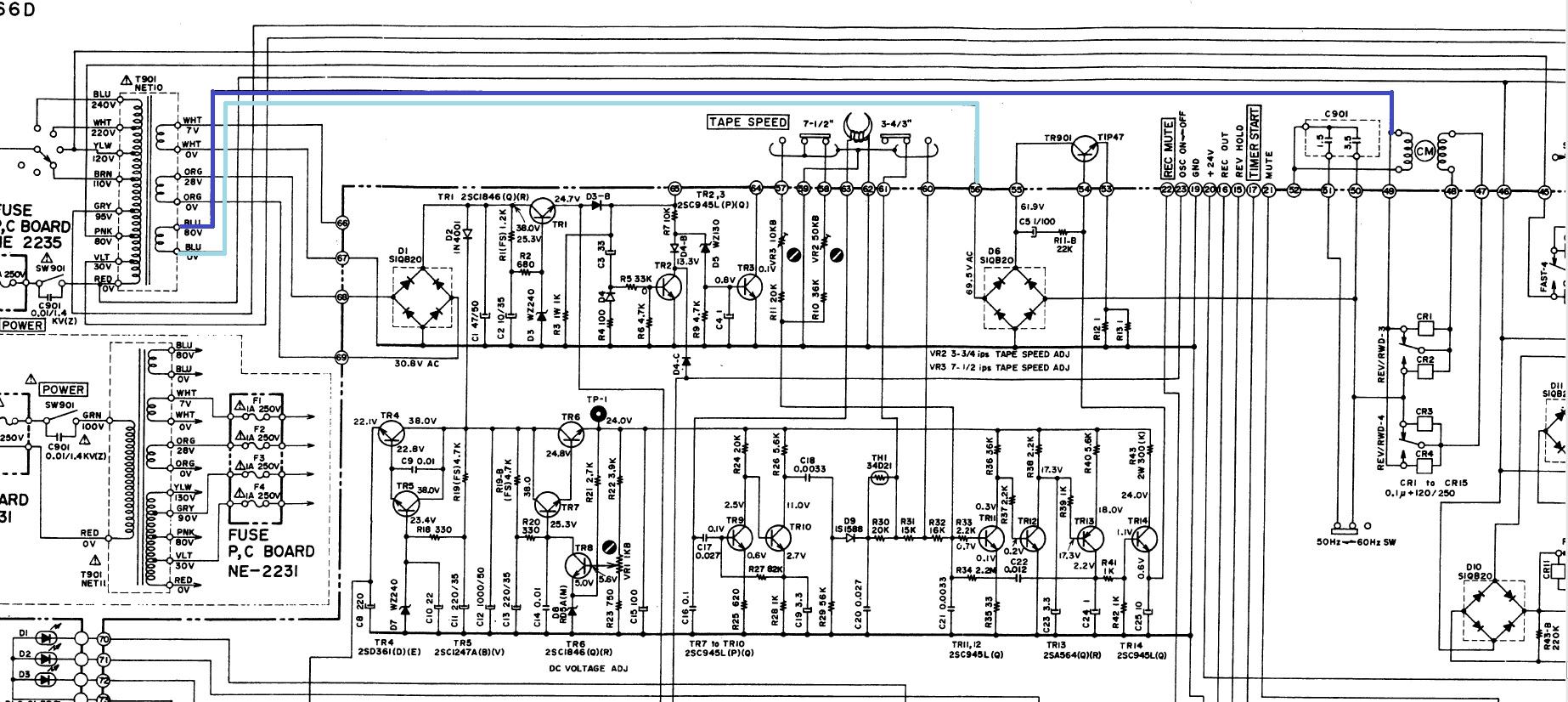

tento magnetofon má 3 motory. Motory pro levou a pravou cívku se točí. Nefunguje centrální motor u hlav. Motor má na sobě napsáno mj.: Servo motor; current type; 4 pole; 80VAC 50/60Hz 5.0/3.5µF. Proměřil jsem vinutí a ty odpovídají hodnotám v SN. Jestli to správně chápu, tak by se podle fázového posunu, měl motor točit na jednu nebo druhou stranu. Nerozumím ale úplně el.zapojení. Obrázek.1- Aby se motor točil musí být přece připojen někam světle modrý vodič (ve schématu). Podle všeho ale vede jenom k usměrňovači a tudíž by visel druhý vodič, který vede k motoru, ve vzduchu. Nevím pořádně kde hledat chybu. Zkoušel jsem vyměnit kondíky 5.0/3.5µF, a CR1 až CR4 za 100n. Bez výsledku. Z trafa (blu+blu) jde 86V. Poradí mi někdo po čem se pídit? Díky.

Ten usměrňovací můstek je spínaný tranzistorem TR901. Když je tento tranzistor sepnutý, je můstek průchozí pro střídavý proud, který teče z modrého vodiče sv.56 na sv 50. :wink:

Motor je napájený sice střídavě, ale napájení je řízené přes můstek tranzistorem TR901 ze zesilovače tachogenerátoru.

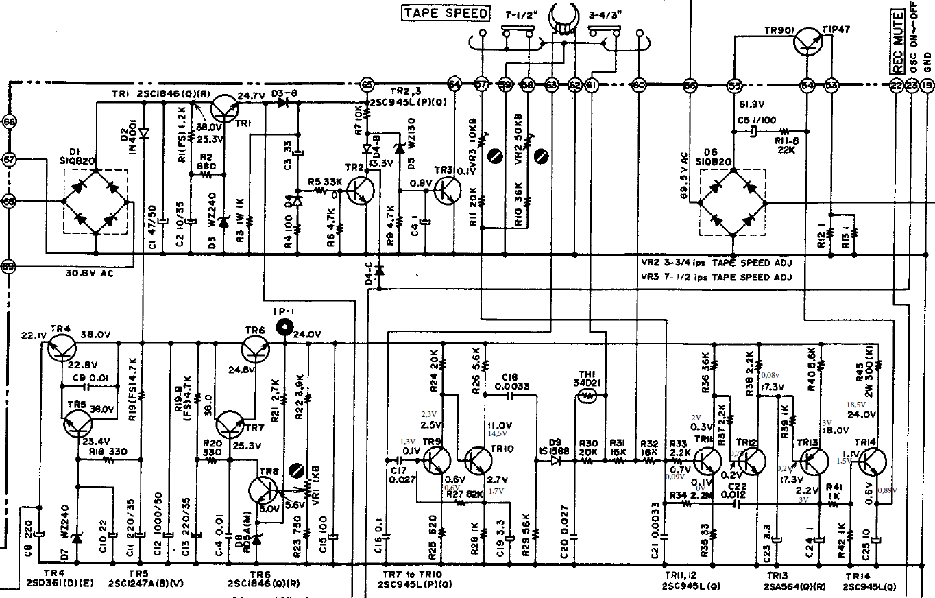

Kotoučák donedávna fungoval. Předchozí závada byla vyřešena výměnou TR901 a ostatní závady, které přišly poté, byly vyřešeny výměnou elektrolytů.
Bohužel dnes se najednou začal centrální motor točit vysokou rychlostí, nereagujíce na přepínaní rychlostí. Přepínání směru funguje. Hlavní vodítko vidím u báze TR11, nicméně nechápu, odkud se tam napětí vezme, když vše funguje. Před D9 je pouhých cca 300mV střídavých.
Změřil jsem v této časti obvodu (TR6 / TR14 + TR901) všechny tranzistory i rezistory a naměřená napětí jsem zanesl do přílohy. Elektrolytické kondenzátory jsou nové.
Děkuji za pomoc.

#11 Příspěvek od fredis »
A na tom TP-1 máš těch 24 V?

Nevidím napětí na T901. Může být proražený, ale spíš ne.
Je ale nízké napětí na bázi TR11, což vypadá, že nefunguje snímač otáček, kde jsou taky dost změněná napětí (TR9,10). Zkontroloval bych připojení snímací cívky a měřil bych osciloskopem impulzy na kolektoru TR10. Dál už stejnosměrně, jestli jsou usměrněny a dál zpracovány. Podle napětí na dalších tranzistorech to vypadá, že fungují normálně, jen je TR11 zavřený. Případně mohl upadnout magnet, který tu snímací cívku budí.

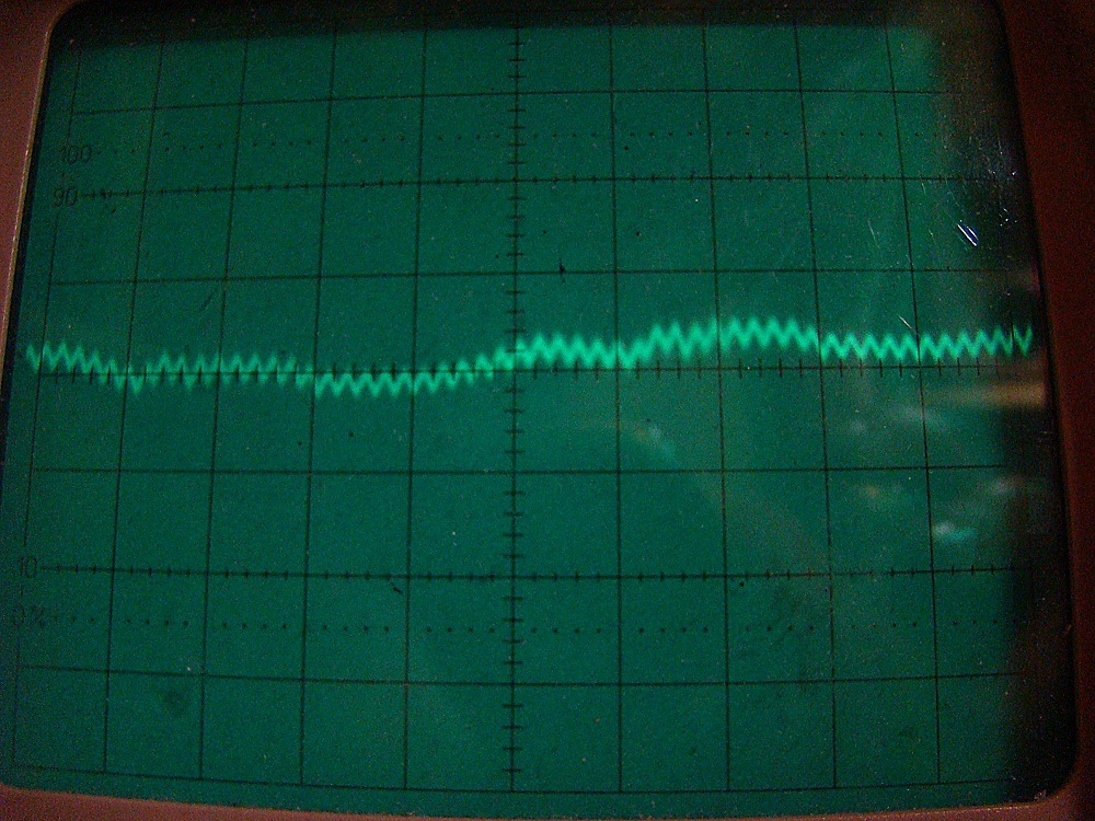

Na vývod č. 63 cívky jsem připojil osciloskop. 5mV/div; 10ms/div. Pokud motor zastavím prstem, kmitání zmizí. Na tuto vysokou frekvenci se dostane velmi rychle.

Jak to vypadá na kolektoru TR9 a TR10?
Jinak mi to napětí ~1mV z cívky přijde dost malé. Je ta cívka na správném místě, neposunula se, je propojena na zem? (změřte ji proti zemi ohmetrem)
