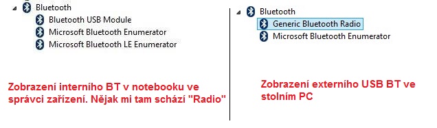

Srovnání zobrazení bluetooth pro notebook i stolní PC ve správci zařízení je na jednom obrázku. V notebooku mi nějak schází slovíčko "Radiostanice", které je u stolního PC. Ale nevím, co bylo ve správci zařízení v NTB dříve, kdy to chodilo (co chodí, v tom se nehrabu).

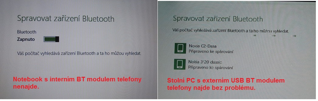

Na druhém obrázku je vlevo vidět, že NTB telefony hledá a nenajde. Vpravo je vidět, že stolní PC telefony najde a čeká na spárování.
Nevím, zda jsem něco nechtě nevypnul ve službách. Dokáže někdo poradit, kde asi nastala chyba? V NTB i stolním PC mám W8.1.

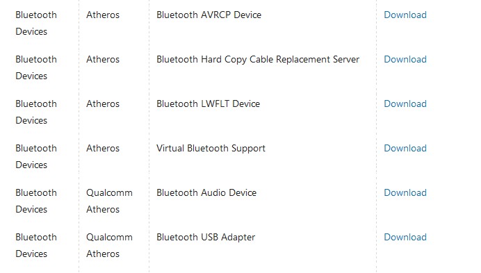

Ještě mne napadlo, zda Microsoft v rámci Update neinstaloval nějaké nové HW ovládače pro můj NTB (Acer Aspire E1-532).
Na stránce Acer
http://www.driverscape.com/manufacturer ... -532/89909
jsou ke stažení ovládače, mimo jiné 6 ovládačů pro bluetooth (viz obrázek). Jen nevím, zda stáhnout a nainstalovat všechny, nebo který z nich.
