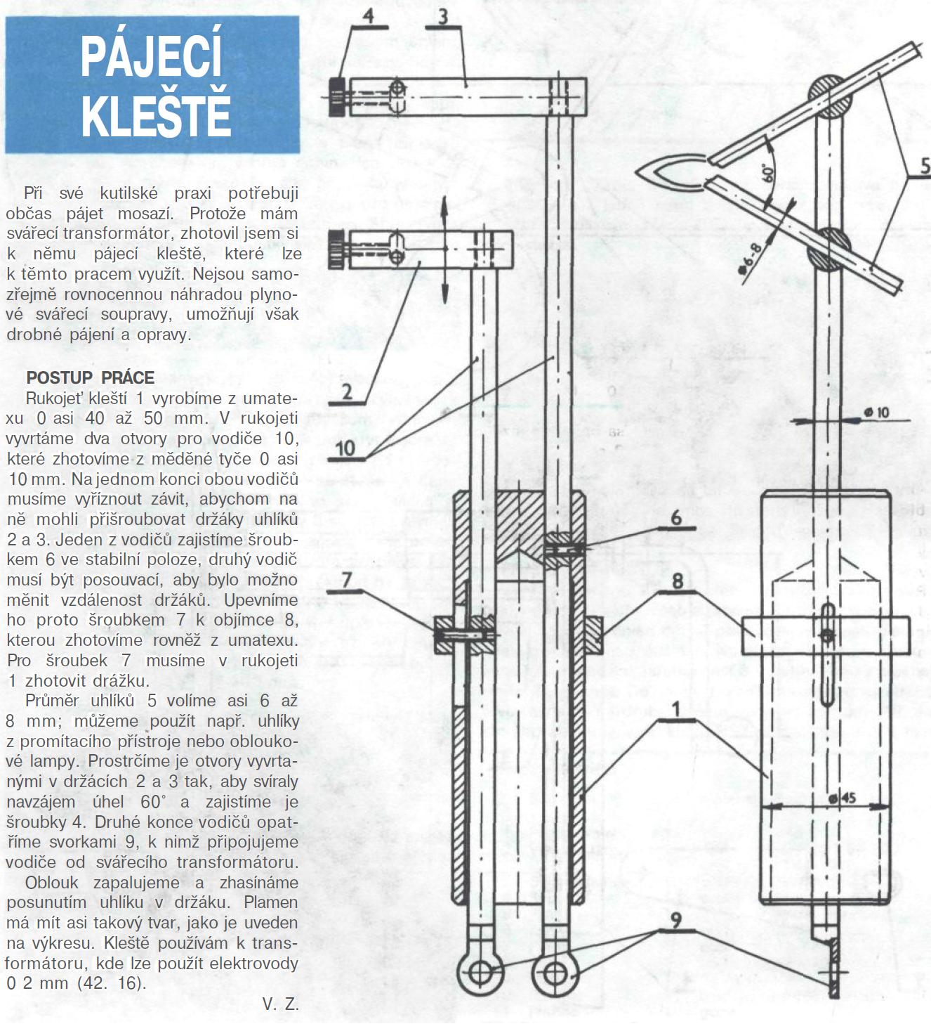

Upřesnil bych svoje zadání-používalo se to pro pájení natvrdo mosazí, ne svařování. Kromě toho se jednalo tuším výhradně o amatérskou konstrukci. Něco takového bylo snad prý popsáno v časopise USS ještě před revolucí. V podstatě to přesně popsali BOBOBO a monterjirka. Chtěl bych to na pájení natvrdo mosazí.

jova1
Příspěvky: 1384
#10 Příspěvek od jova1 »
1985/53 str. 62
(264.05 KiB) Staženo 164 x

Příspěvky: 20888
#11 Příspěvek od BOBOBO »
Ano to je ono , viděl jsem pracovat .
stasek
Příspěvky: 2183
#12 Příspěvek od stasek »
Paráda Jova, přesně o tohle mi šlo. Díky moc tobě i všem ostatním za ochotu.

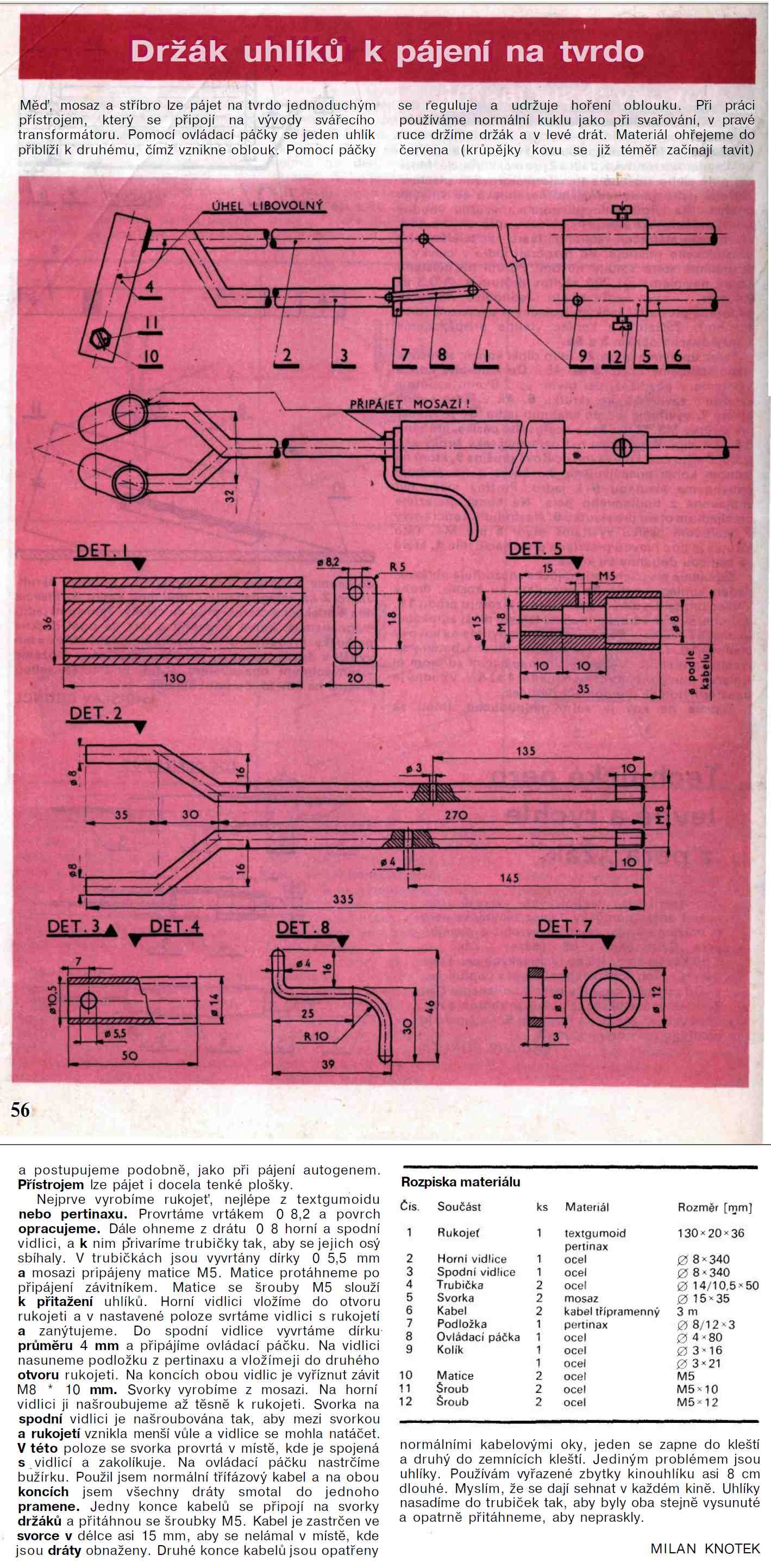

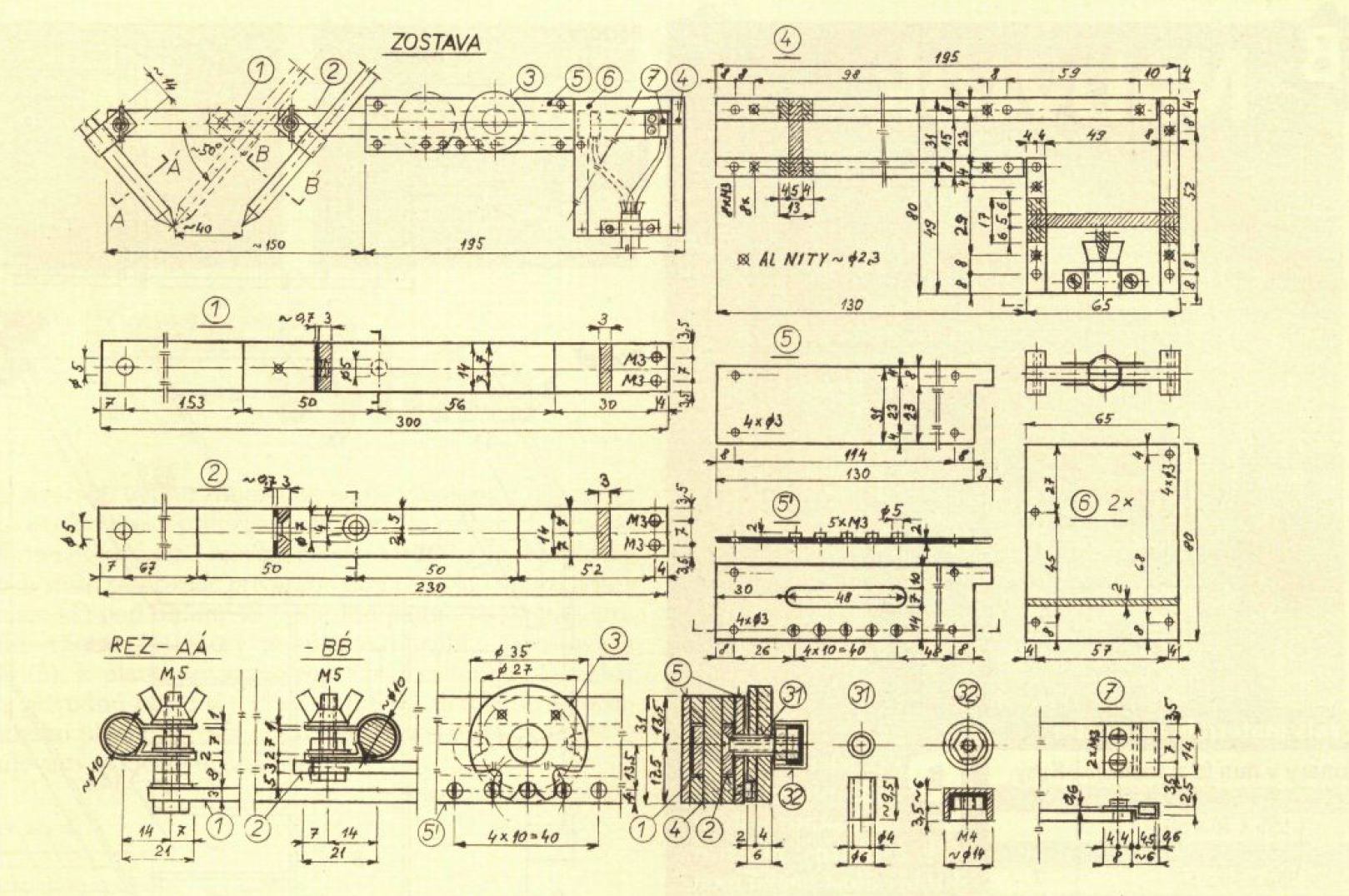

Příspěvky: 12603
#13 Příspěvek od ok1hga »
vyšlo to tady:
1974/10 str.56-57, 1985/53 str. 62 a taky tady 2001/10 str. 36-37
taky jsem to viděl pracovat, ale ten držák byl vyroben jinak.
Vymyslel si ho pan Jan Špinler z Horní Dobrouče.
Fotku toho jeho držáku jsem bohužel nenalezl, ale bylo to i v televizi v pořadu "Hobby naší doby" s Bohdalovou . . .

Příspěvky: 1384
#14 Příspěvek od jova1 »
1974/10 str.56-57
