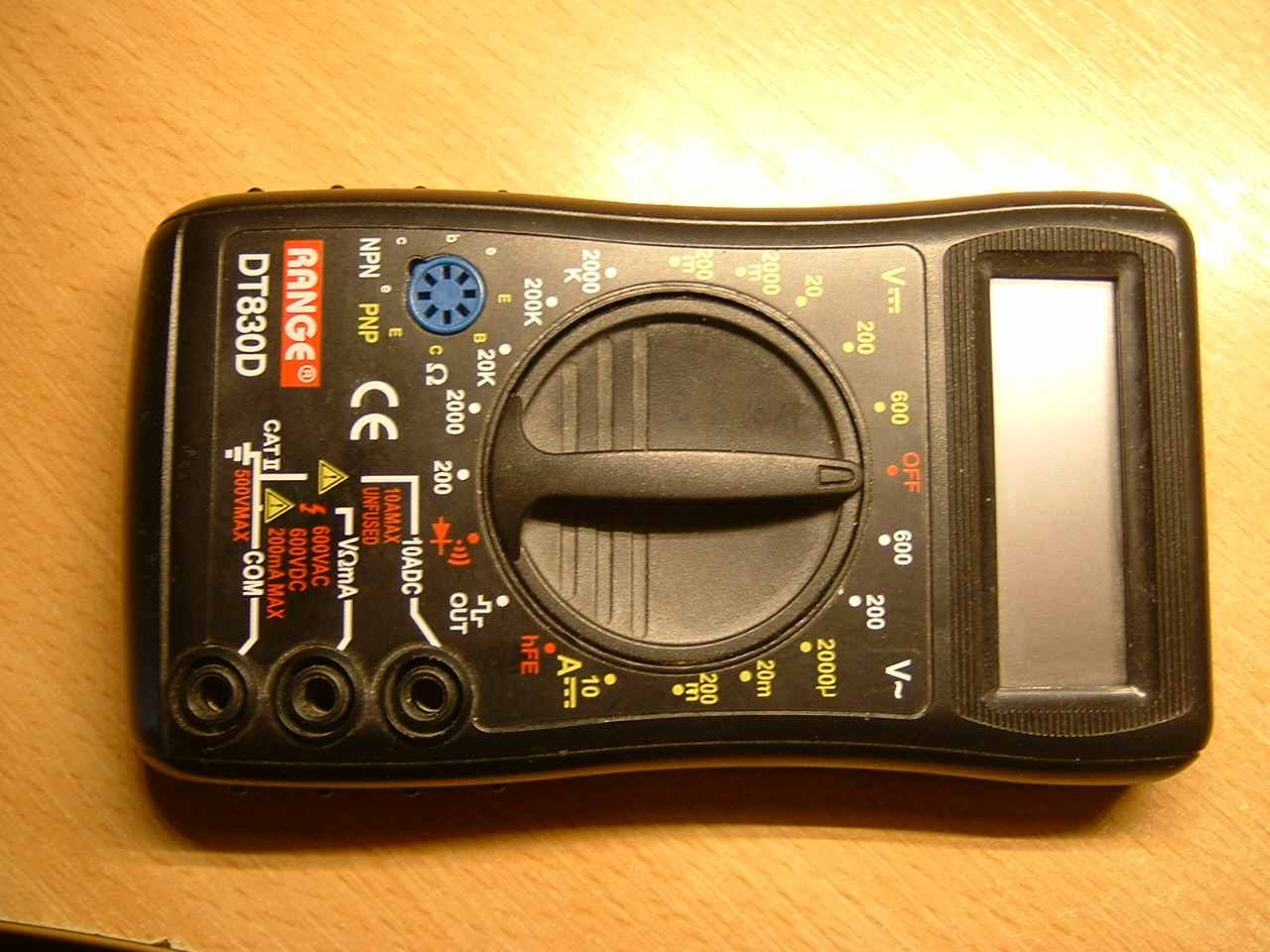

Oprava multimetru DT830D

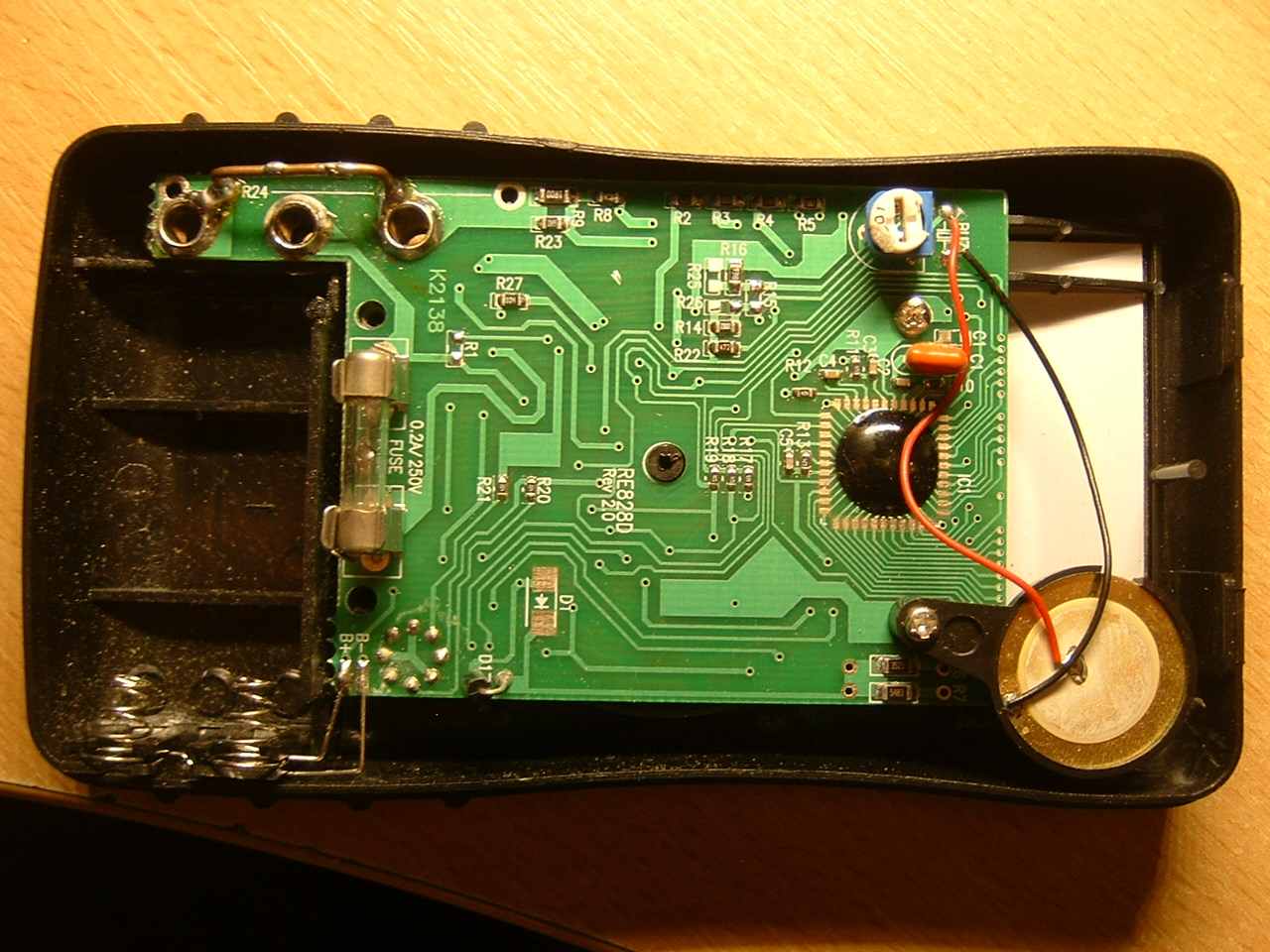

ferro0 píše:Uz se to tu resilo. Odpor tam je 2k.
http://www.ebastlirna.cz/modules.php?na ... ic&t=65767
Tak jsem tam zkusil ten 2K a je to ještě horší než, když jsem tam měl 10K. Problém je v naměřených hodnotách napětí, když to dobře měří stejnosměrný, tak střídavý ukazuje vysoké hodnoty. S tím 10K byla odchylka cca 20V . Měřák jsem testoval na akumulátoru, kde jsem jiným měřákem naměřil 12.6V a s tím poškozeným volty seděly. Pak jsem přepnul na střídavé napětí a měřil napětí v zásuvce, kde mi to ukázalo s 406 V (s použitým odporem 2K), když jsem tam měl 10K naměřil jsem 260 V. Zřejmě bude poškozený IO, nebo tam má bejt jiný odpor něž 2K.

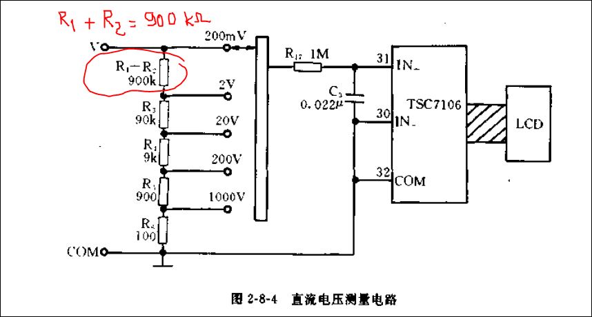

100kΩ. Schéma zde. Jen jestli to bude pro všechny DT830-ky stejné...
Edit: No tak asi nebudou, nějak to taky nesedí - ten R1 je připojen k pojistce + vstupu pro měř. napětí, ale dle sch. to neodpovídá
