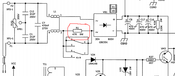

Spálil se mi drátový odpor 47ohm 9W 230V a nemůžu ho na netu nikde sehnat.Rozteč nožiček má 38mm.Dokázal by mi někdo poradit,kde ho sehnat.Odporů je spousta,ale na nižší napětí a nebo jsou velké.........

Velous
Příspěvky: 99
Registrován: 12 bře 2010, 00:00
#4 Příspěvek od Velous »
Jedná se o odpor na obrázku,myslím,že tam bude asi víc voltů :(

Nikoliv, je na něm pár voltů.
PavelFF
Příspěvky: 5328
#6 Příspěvek od PavelFF »
Pokud se ti spálil, tak je něco v obvodu špatně.
U odporu 47 Ohmů/9W nemá smysl říkat, že je na 230V. To se vylučuje.
To by musel být 47 Ohmů /1,2kW, což je samozřejmě blbost. Ale dát ho tam můžeš, aspoň se ti nikdy nespálí.
Vypadá to jako softstart. Tak asi nefunguje.

Schéma je pravděpodobně softstart svářecího invertoru. Řešil jsem tento problém, příčinou spálení odporu byl v mém případě vadný jeden kondenzátor za usměrňovacím blokem. Odpor jsem složil ze dvou keramických kusů.

podle mě je závada v tom soft-startu !
buď spíná pomalu, nebo vůbec nesepne a odpor prostě shoří !
a pokud má zkrat v greatzi bude na tom odporu výkonová ztráta 1125W !!!
9W odpor to prostě vydržet nemůže a je úplně jedno jaké má na datasheetu napsané napětí !!!
co třeba překontrolovat kontakty toho relátka ?
vzhledem k tomu, že je ve schématu zapojeno tak že spíná paralelně oba kontakty,
nejspíš výrobce použil relátko poddimenzované a pro jistotu zapojil oba kontakty paralelně . . .
. . . za to relé bych nedal ani pětník !

Souhlas s OK , jen je třeba zjistit , zda relé dostává k sepnutí povel .....
