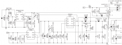

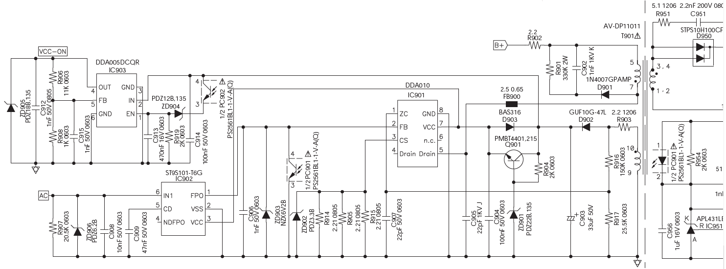

Zajmalo by mne, zda to Jesse tenkrát opravil.
Koupil jsem nový IC901 DDA010 přes EBAY z Francie.
Spálený R902 jsem pro začátek nahradil žárovkou 240V 40W.
Ta se po zapnutí hned rozsvítila naplno.
Nový IO má ve zkratu piny 5-8, ale propojka 4-5 (Drain) chybí.
Mám dojem, že je to čínský podvrh. Kde sehnat lepší?
Součástky kolem IC901 mi připadají OK,
jen IC902 ST9S101 (snad je to IN1M101) vstup má 100Ω na kostru.
Ale jeho výstup je v klidu, chod stby zdroje neblokuje.
Taky bych ho rád sehnal, ale ví někdo kde?
