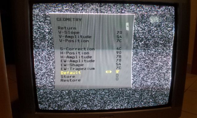

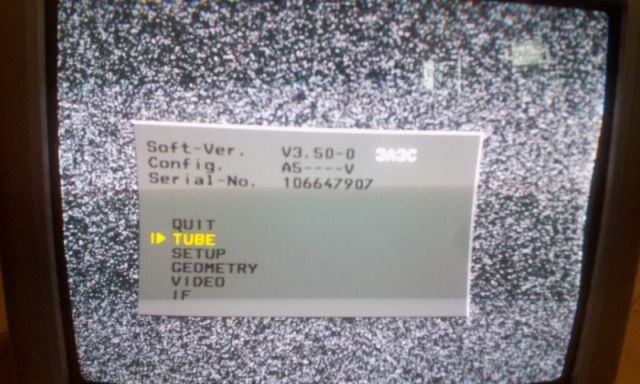

v hasicske zbrojnici mame tuhle TV a pri posledni bource uhodilo do antenniho stozaru o par baraku vedle a v te hasicasne odesel zdroj v dvd prehravaci a v setopboxu. TV svitila cervene a zapnout sla, ale nikdo to dal nezkousel. Minuly tyden jsme meli skoleni a tam jsem zjistil ze TV ma v obraze soudkovitost, jako by bylo vymazane servisni nastaveni asi.
Muze me nekdo trosku poradit jestli je to jen nastavenim, nebo neco odeslo.
V servisnim menu to nereaguje na zadny zmeny EW.
Chassis ICC17

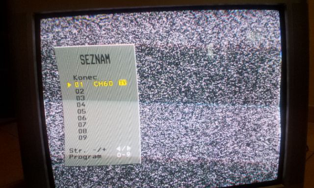

Dostaň do ní normální signál a posuzuj podle televizního obrazu.
Se šumem jede i vychylování v náhodném režimu (OSD se synchronizuje impulsy zpětného běhu, ani ty nejdou po sobě dost pravidelně), takže klidně může být rastr deformovaný, i když televize (a potažmo obraz) je v pořádku.

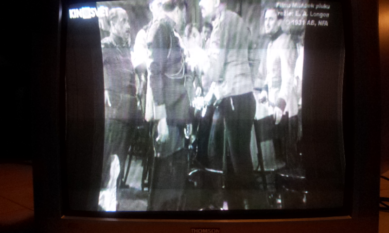

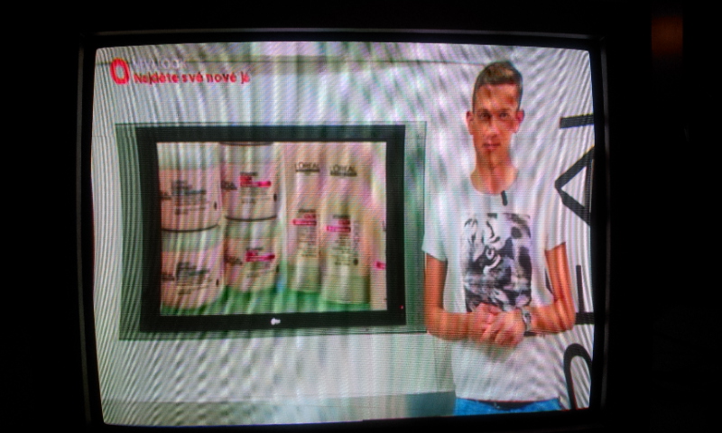

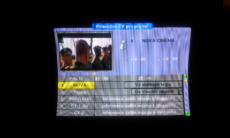

Tak jsem vcera vecer udelal jeste nejake foto kde je uz pres scart pripojeny settopbox

#5 Příspěvek od fredis »
Jak jsem psal. Závada v obvodu korekce podušky. Stáhni si schéma a pusť se do toho.
