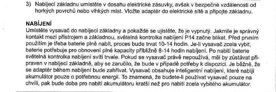

potřebuji postavit-koupit nabíječku pro NiCd akupacky. Jedná se o akupack v ručním vysavači. Problém je v tom, že se k tomu dodává dokovací stanice, do které se napojuje adaptér a ženským můžete říkat, že se to nabíjí xy hodin. Prostě to tam nechají a NiCd jdou do prd...
Takže můj plán je následovný:
1. nabíječka by začala nabíjet pouze při vybitém AKU (určité napětí)
2. po nabití by se vypnula
Díky za rady
