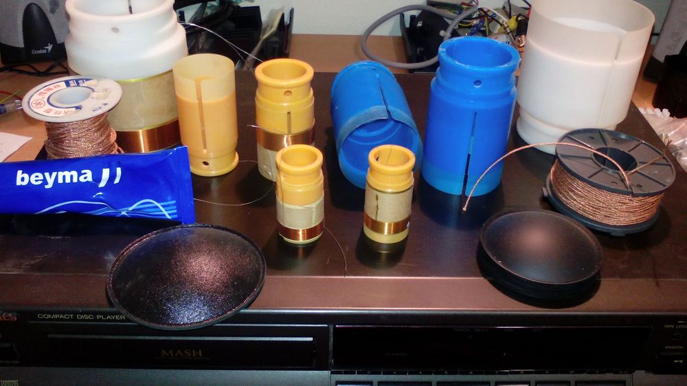

Sendyx píše:Cívečku do ARV360x na papíru není problém navinout za pár korun, velký problém je to přesně a kvalitně nalepit na membránu. Ty lepené spoje jsou častý problém i u asijských OEM náhrad značkových dílů.
Na lepení cívek používám přímo tovární přípravky.
OPRAVY REPRO.jpg- (93.12 KiB) Staženo 248 x
