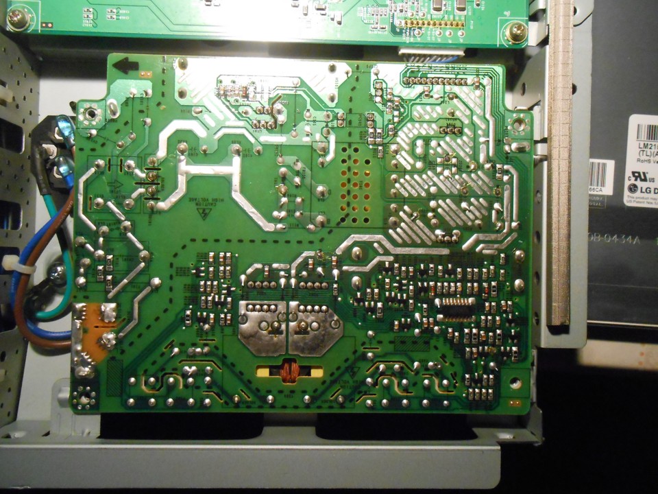

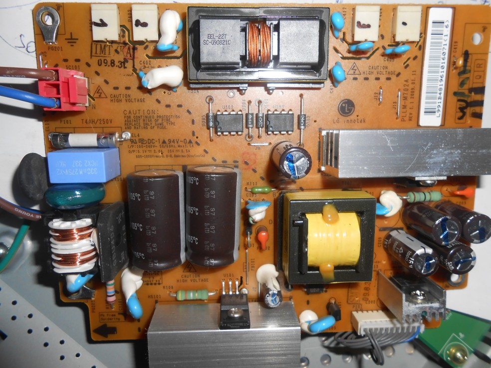

dostal jsem tento odložený TV monitor, s tím, že po chvíli zhasne a vypadává. Zapnul jsem jej, z DO navolil menu, vstup z USB a TV zhasla. Doba chodu cca 15sec. Pak již nešel zapnout, LED dioda bliká v rytmu svítí 1sec, zhasne 1sec, rozsvítí , pak zhasne na polovinu jasu,následně zhasne uplně a tak dokola. Rozdělal jsem jej a nic podezřelého neobjevil. Kondenzátory se jeví O.K. nenafouklé a napětí ze zdroje je také v toleranci 5,1V a 15,4V. Odpojil jsem podsvícení a LED bliká stejně. V invertoru jsou nějaké budiče s označením P605 BD9S3A. Nemá někdo schéma toho invertoru a co je to za budiče.
Děkuji za Vaši případnou radu s opravou

Tak ty budiče jsou asi O.K , ale nedostávám žádne napětí na pinu 9-INV-ON pro nastartování invertoru, je tam sepnutý tranzistor Q1100 od obvodu IC103, ten má napájecí napětí 3.3V a 1,8V O.K
Jak dál?

Je to moje první rozborka LCD monitoru, nemám takové zkušenost jako vy. Co mi vrtá hlavou je ,že podle manuálu musím dostat nějaké napětí na ten vstup INV-ON (je tam pořád 0,15V od zapnutí do sítě -sepnutý Q1100 ), aby naběhl invertor. Nikde nevidím žádnou zpětnou vazbu z invertoru do logiky, která by jej odstavila. Hádám, že je-li problém v invertoru nebo trubici, tak si vypnutí obstará sám invertor, ale ten INV-ON by měl být aktivní cca 2V?

Takze podla datasheetu mas mat na pine 10 toho riadaceho IO vyssie ako 2V, napätie 1V a menej znamena vypnutie invertora.
Tak toto prever ako prve.

Odpoj LVDS kabel čo ide do panelu a zapni. Podľa mňa máš vadný t-con.

Invertorom to nebude, ten zvyčajne nemá spätnú väzbu, to by normálne fungovalo, akurát by nesvietilo podsvietenie. Teda pokiaľ skrat v invertore nezhadzuje zdroj, ten sa reštartuje a bliká to.
Rady: nájdi kadiaľ lezie napájanie (tých 15V) do invertoru a na skúšku ho odpoj. Žiadna zmena = invertor nezhadzuje zdroj, chyba je inde.
Podľa mňa je v háji riadiaca (signálová) elektronika, alebo len... skontroluj na nej stábla na 2,5V, 1,8V, 3,3V...

A spät k teme. Procesor nezapina invertor, cize chyba je inde.
Pomerajte vsetky napajacie napätia na riadiacej doske, aj na T-CONe.
Mozete skusit ako uz bolo spomenute odpojit T-CON, ci sa daco zmeni.
