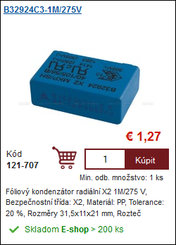

#2 Příspěvek od procesor »
Pozri na napájanie.... (spravidla je tam zvitkový kondenzátor cca 0,680...1µF na 250..275Vac s označením X2) -plastový kváder cca 35x 20x 12mm.
Jeho kapacita časom zákonite "degraduje" a pri cca -25...-40% prestane elektronika ovládania fungovať.
Jednoducho kúpiť a vymeniť.
Vyzerá to asi takto:

Bezva, tyhle jsem neměřil a ani nijak neřešil, zkusím je hned v pondělí ráno, jak dorazím do práce, vyměnit a budu doufat v zázrak :) . Nějaké bych v práci měl mít...dám pak vědět! Kdyby to klaplo to by byla parádní jednoduchá oprava :D ...

To nebude ono - tento problém býval u minutek pd horkovzdušných trub, zatímco toto je klasickýndukční vařič (zdroj nemá srážecí kondenzátor, ale je spínaný) - desky vypadá buď takto nebo takhle a oprava moc jednoduše nevypadá - pro začátek by bylo dobré vyfotit jak vadnou desku, tak opravovanou desku a označit rozdíly - v oficiální dokumentaci o tom ale nic není.

Chlapi! Díky moc za tipy! To se mi ještě nestalo, aby byl tak krutě prostřílený X2jkový kondík...potvrzuji, že nejde-li plotna zapnout a nerozsvítí-li se ani display, je na vině X2 kondenzátor 680nF hned u velké žluté tlumivky na železném jádře. Už od pohledu byl jakýsi hodně tmavý a po změření měl kapacitu 97nF...aha :-). Našel jsem v sample kitu od Epcosu druhý, vyměnil a na první zapnutí se deska rozjela...už budu příště vědět...díky kovar za odkaz!
