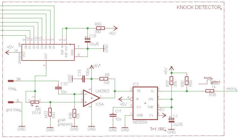

Táto teória mi je v celku jasná. Pôvodne som používal snímač pripojený
ku klopnému obvodu (s 555 časovačom). Po zapálení zmesi, ak došlo
k detonácii,vznikla na snímači špička napätia ktorá preklopila klopný obvod.
Na výstupe 555 vznikol impulz o dĺžke 100mS, takže program mal dosť času
na vyhodnotenie.
U HIP9010 mi to nejak nefunguje.Popravde je tam plno výstupných hodnôt
a nieje mi jasné čo stým.
Nejak takto vyzeral ten detektor.
(58.93 KiB) Staženo 168 x

#7 Příspěvek od Atlan »
Lenze ten snimac dava analogovy signal hluku motora a klepanie je specificky zvukovy prejav, tak ze podla mna by si to mal hodit na osciloskop spustit fft a dostat motor do klepania. Tak zistis ktora frekvencia ta zaujima.
