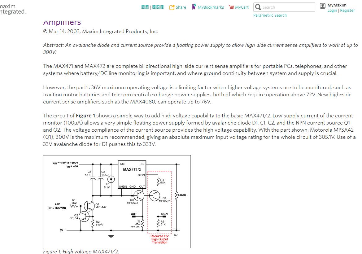

Jo asi sem se nerozepsal víc k čemu to potřebuju. Jde o měření proudu z baterie.
Mám bočník s úbytkem 200A/75mV. A potřebuju to zesílit, abych to mohl měřit AD převodníkem v PIC.
Nevím jestli to mohu posadit výš, protože tím PICem budu měřit i napětí jednotlivých článků podle p. Strašila viz vlákno http://www.ebastlirna.cz/modules.php?na ... 797#699797
Chtěl bych to mít na kladné větvi kvůli prostoru v rozvaděči. Ale když bude nejhůř, tak to holt zapojím na zápornou větev.
Jen sem myslel, jestli neexistuje nějaký OZ jako LM358 za rozumnou cenu co by zvládl vyšší napětí.

Možná by šlo použít něco na způsob MAX471. Tam stačí tranzistor, co vydrží 60V a operák, který umí zpracovat na vstupu +Vcc (JFET).

Ten MAx471 je řešení ,viz třeba obrázek,až do cca 300V. Blbě se ale shání,něco je na různých e- shopech. Hodí se to i třeba pro měření na elektronkách apod. Je zde,zvlášť pro měření baterek,i info o znaménku proudu.

V datašítu MAX471 je vnitřní zapojení a není nijak složité, pro jeden směr proudu stačí jeden operák a tranzistor.
