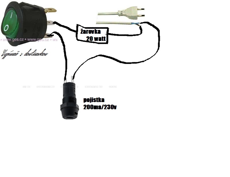

Zdravím vás všechny , potřeboval bych poradit od vás zkušenějších jak zapojit kolébkový vypínač s doutnavkou aby svítil v mém zapojení pokud možno budto trvale,nebo také jen při vypnutém stavu.přidávám schema jak to mám zapojeno.Již jsem to hledal na fóru ale odpovědˇ nenašel.Děkuji všem za případnou pomoc.

Pokud je zapojený takto, tak to asi nepůjde. Ve vypnutém stavu je doutnavka furt odpojená. http://www.gme.cz/p-r13112b-a-p631-242
Bude nutné použít jiný vypínač.

Pokud chceš, aby Ti svítil furt, "přepóluj" přívod za vývod. Společný nech.
Pokud vypínač překleneš doutnavkou, nelze pak hovořit o bezpečném vypnutí..
1. fáze ke spotřebiči
2. fáze od přívodního kabelu
3. Nulák od přívodu i od spotřebiče.
Čísla jsou označení vývodu podle obrázku od Hydrawerka.
Podle schémat v datasheetech není doutnavka odpojovaná od vývodu 3.
Pokud 3. propojíš s 1. a nuláky spojíš bokem, bude Ti přes doutnavku do spotřebiče fáze. Takže Ti bude svítit jen ve vypnutém stavu - Tuhle variantu nedoporučuju. I ve světlech to dělá problémy, pokud jsou použity úsporné "žárovky"..

Nejprve je nutno ověřit, jak je spínač uvnitř zapojený.

Děkuji moc za vaše odpověďi,hodlám použit Led žárovku takže kdybych to otočil řekněme tak že bych chtěl mít rozsvícenou doutnavku v zapnutém stavu,mohlo by to dělat problémy i takto?Nebo myslíte že by to bylo v pohodě?Je to na spínání světla v teráriu které je stále v sítí tak jsem to chtěl předělat na spínač a chránit to celé raději pojistkou.

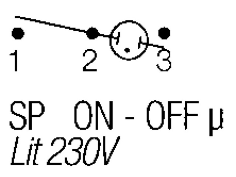

Na ten nákres zapojení není spoleh, například na odkazu od hydrawerka je znázorněno vypínání doutnavky v poloze "0" ale v datasheetu je doutnavka vyvedena zvlášť viz obrázek.
Je to ale nutné ověřit, existují obě provedení i když obvyklejší je doutnavka se samostatným vývodem.
V tom případě by zapojení bylo jak psal Artaban001, provedení s vypínanou doutnavkou je pouze k signalizaci zapnutého stavu a na daný účel se nehodí.

To je otázka daná tím, jak moc je to schéma přesné. Docela pochybuji, že v tom vypínači je jen doutnavka bez sériového odporu. To kdyby někdo připojil k 220V, tak to nepřežije buď doutnavka nebo vyrazí pojistky. Takže spíš čekám, že pod symbolem doutnavka bude doutnavka + sériový odpor v řádu 100kOhm-1MOhm a pak by se přes to ani LED žárovka rozsvítit neměla. Chtělo by to pitvu vypínače :-)

Žádná pitva není potřeba. Je tam doutnavka v sérii s odporem M22 (M47) připojená mezi vývody 1 a 3. Vývody 1 a 2 se spínají.
Z toho bude vycházet zapojení.
Aby se doutnavka rozsvítila ve stavu zapnuto je třeba přívod připojit L na 2 a N na 3. 1 je spínaný výstup.
Aby doutnavka svítila trvale je třeba přívod L připojit na 1 a N na 3. 2 bude spínaný výstup.
Jakékoliv jiné připojení (ikdyž je možné), např. 3 spojit s 2 aby doutnavka svítila pouze při vypnutí vypínače, není korektní.

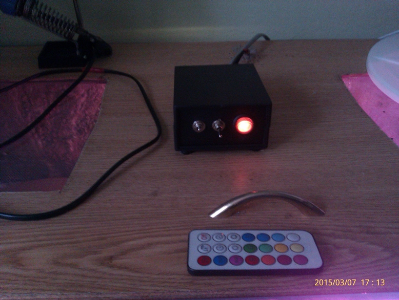

Děkuji všem už je to vyřešeno, použil jsem funkci aby to svítilo pokud je vypínač zapnut a jak se zatím zdá vše funguje jak má.Led žárovka lze vypnout také na dálkovém ovladači společně s ní zakoupenému a konečně to mám trošku zabezpečeno :-) přídam foto jak to svítí ...
legal
Příspěvky: 129
Registrován: 03 úno 2005, 00:00
#12 Příspěvek od legal »
slíbené foto :-) .
pěkně zblizka jak to svíti :-)
