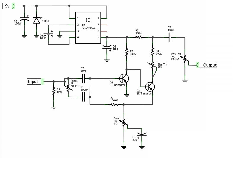

Dobrý den,
stavěl jsem si kytarový efekt, ale po oživení a připojení k zesilovači začal chytat radio. A bohužel nevím co by to mohlo dělat.
Díky za odpověď

Špatné stínění, zemění, cokoliv - záleží na tom, jak je ten efekt mechanicky udělaný (můžeš sem hodit fotky). Navíc ten TC1044 je tam zbytečně - stačilo by otočit polaritu napájecího napětí.
Mimochodem - jaké jsou tam tranzistory?

Zkus zablokovat vstup keramikou 100pF do země. Prostě se ti na vstup dostává VF napětí ze silého? SV nebo DV vysílače. Ten se na polovodičovém přechodu detekuje a pak zesílený hraje. V dnešní době je mi to divný páč SV vysílačů je poskrovnu. Nebydlíš poblíž něčeho takovýho jako Liblice nebo Topolná?

To schema je poněkud zvláštní. Zapojení "vstupního" potenciometru s propojením kondenzátorů nějak asi funguje, ale jak? Přizemňováním jednotlivých uzlů od výstupu až po vstup kondenzátorem cca 1 k by mělo ukázat kde dochází ke "krystalkovému" efektu, tedy který nelineární přechod je pachatelem. Ten pak zablokovat. Jenže se může ukázat, že příslušný signál přichází už na vstup. A pak teprve začnou kouzla s kabeláží, konektory a pod.

R5 by som možno skúsil zmeniť až na 100k.

Ke krystalkovému efektu logicky dojde, když se na vstup dostane signál AM vysílače, protože zapojení má vysoký zisk a využívá právě nelinearity tranzistorů k dosažení požadovaného zvuku. A na nelinearitě dochází k detekci.
Čili musíš zabránit tomu, aby se vf signál dostal už na bázi prvního tranzistoru.
Kvalitním stíněným kabelem, stíněním celé krabičky, vyhozením zbytečného měniče, který může být zdrojem jiného rušení (opravdu stačí jen přehodit polaritu baterky), dolní propustí na vstupu, nejlépe LC nebo aktivní, s mezním kmitočtem tak do 12 kHz (kytaře by mohlo stačit i 7 kHz, ale to už by ve výsledném zvuku mohlo být znát).

co tam dát třeba GE-NPN tranzistory ? ten měnič tam vůbec nemusí být . . .
a na to zablokování detekce rádia by mohlo pomoci jen dát asi 100pF(až 470pF - odzkoušet) mezi bázi a emitor obou tranzistorů . . .

Těmi kapacitami, ať už b-e nebo c-e se dost potlačí ten "ostrý" zvuk, který to zapojení má dělat. Ačkoliv - třeba se výsledek bude i líbit, těžko odhadnout.
A opravdu není třeba dávat tranzistory NPN a obracet kvůli nim elektrolyty. Stačí to nechat tak, vyhodit měnič a místo jeho výstupu dát baterku plusem na zem.
