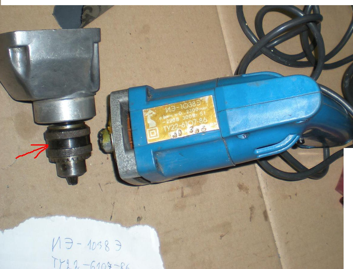

Tocia sa v nej loziska a tak aby som si to opr.Neviete ci sa sklucovadlo stahuje ,alebo vytaca,nechcem nieco posr.Dik.

Doporučuji oříznout obrázek.

Uz som sklucovadlo stiahol sekacom ,dobre silno drzalo! Vonkajsiu cast lozisk(vsetky sa tocia) co je nalisovana v hliniku opravim tak,ze do hlinika urobim jamky ,bude to stacit.Bolo by dat nove loziska,lebo to islo vela na sucho a tocili sa v hliniku vsetky!Neako to vsetko zafusujem a bude dobre.
Uz je vsetko poskladane. Je to 100% putinova rasia!Huci este ihlickove lozisko ,tam je vola ako BRNO,pojde to aj tak este dlho.Mam este pat vrtaciem a niekolko som rozdal.Ako pisete ,je to ako MADE IN ČAINA,sklucovadlo hadze,kluc neviem ci niekde zozeniem taky maly.
Ja som uz viac ktrat ,ked sa vacsie lozisko (aj do VARRY prevodovky)ako do tejto vrtacky velmi tocilo a nedalo sa uz do hlinika zajamkovat na lozisko jemne navaril na viackrat na troch miestach (zvar upravil,ak niekto chce vysvetlim ako)a chladil pravdaze za kazdym jemnym navarenim.Do teraz ziadna reklamacia s tym nebola!Samoze, nemoze to navarat hocikto bez skusenosti!!!!
Naposledy upravil(a) tiktak1953 dne 14 bře 2015, 21:32, celkem upraveno 1 x.

Pomědit vnější věnec, jestli dobře rozumím, že se protáčí v loži.

Já si kdysi nechal od kolegy, co študoval v Rusku koupit vrtačku, protože u nás byly drahý. Hlavička se kvedlala, protože díra na ložisko byla v převodovce velká. Tak jsem mezeru utěsnil páskem plechu z konzervy a funguje to dodnes. Oni dost chlastají a tak to podle toho vypadá. Co šlo na vývoz, ještě ušlo, ale na jejich trhu byl samej zmetek.

Nálepka je sice ruská, ale skoro bych se vsadil, že je to starší Narexka.

Ne - je určitě ruská. Tuším, že úplně stejnou mám na chalupě.
Kdysi ji tchán přivezl z Ruska, když tam byl na dovolené. A ještě i malou stolní brusku - tuším má úplně stejnou hlavičku jako ta vrtačka, páč jsou k nim totožné utahovací klíče :wink:

YES ,je to putinova novorusia!Deze je to od Narexky?!Nemam ku nej kluc.

Volná ložiska lepím Loctitem .

Ja to tak jemne navaram uz 30 rokov.Ci uz stare kalove cerpadla,ci varry prevodovka a ine veci.Ide to pekne stiahnut dole takto ,nakolko to drzia tie tri vyvysene pekne upravene sirsie (ako take) drazky.treba to robit postupne ,nie vela na raz navarit na lozisko. Nikdy sa uz takto lozisko nezacne krutit.nesmie sa tam navarit vela aby to islo narazit.Ked je vacsi priemer loziska,tak tych vyvisenin v stejnej zdialenosti od seba urobim viac,este medzi tie vyssie zvary so mozu dat dalsie nizsie a tiez rvary upravim.Chce to skusenosti.Ja som este ziadne lozisko nelepil a vela tociacich uz opravil.

I tak bych se bál na ložisko navařovat i když velice opatrně, ale když s tím máš své skušenosti tak proč by né.

Před 50-ti roky (v r. 1965 - to mně bylo 19) jsem si pořídil starší kývačku JAWA 150.
A měl jsem perfektního souseda, který svému synovi (tehdy jezdil motokros) dovedl během snad jedné hodiny rozpůlit motor, vyměnit ložiska, či převody a zase složit. Ta jejich mašina byla vymakaná.
Když už byl motor takto ale rozdělaný několikrát, tak byly už ložiska (vnější kroužek) volné. Aby se neprotáčela, tak na to měl soused svůj "figel":
Odmaštěné ložisko upnul přes hadr do svěráku a ten vnější kroužek (za pomoci kyseliny) na povrchu pocínoval (tenkou vrstvičku) a zároveň posypával jemnými mosaznými pilinami (předem napilovanými z kusu mosazi). Používal pájedlo cca 250÷350W. Po zchladnutí ho řádně neutralizoval a vypral.
Takto upravené ložisko se po nalisování nikdy neprotočilo - jeho drsný povrch se "zakousl" do karteru.
I na mé motorce jsem tuto metodu praktikoval - poprvé mně to předvedl ten soused a potom jsem to několikrát prováděl už sám :wink:
Honza - kokúň

Honza,je to jedno co na to lozisko rovnomerne dáš,hlavne ze to drzi!Fakt to pomale navarenie max na 1-2 sek.(tzv.frckanie oblukom) nic tomu lozisku neurobi. Ani ho velmi nezohreje pri blikani oblukom nan! Tato moja metoda je velmi rychla,kazdy uz zvaracku ma,chce to len trochu schopnosti.Kde v tedy boli neake lepidla.Na kombajne som tiez takto vela poopravoval loziska a do teraz no problema!!!To uz nikdy sa nepretoci a ako som pisal ide pekne stiahnut hocikedy!Teraz je tu u mna sused co mi tu vrtacku dal ,pozera v automoto tie moje pripravky a povedal ,ze s tou vrtackou 4 roky robil vsetkomozne na stavbach.
