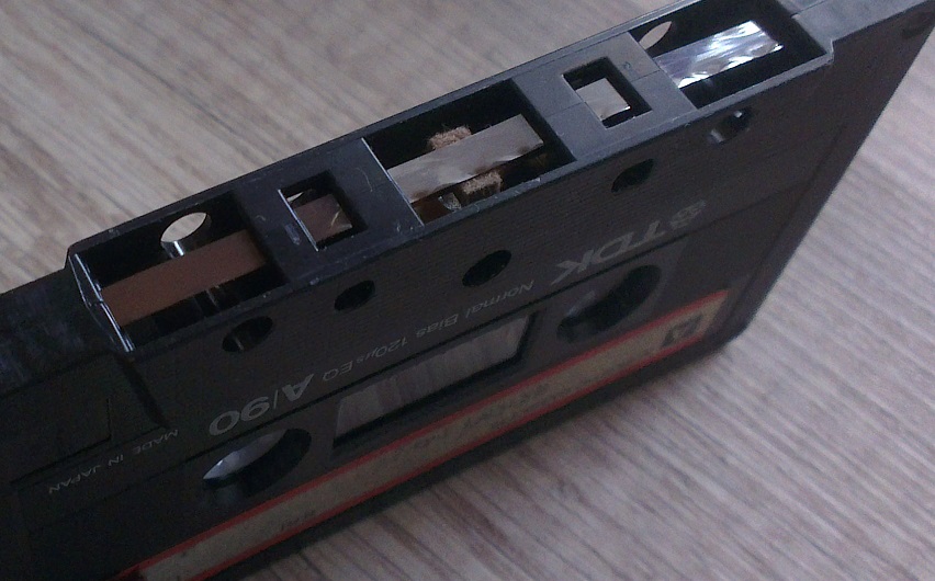

Kazeta byla naposledy nahraná na RS-B50 a pásek je zničený je asi natažený protože u okraje jsou vlnky takže je nepoužitelná viz foto.

#14 Příspěvek od konosuke »
A to je ten důvod proč levý kanál slábne a úroveň kolísá. Možná ještě deck s dvoji kladkou (dual capstan) RS-B100 nebo 965 by si s tím poradil...
