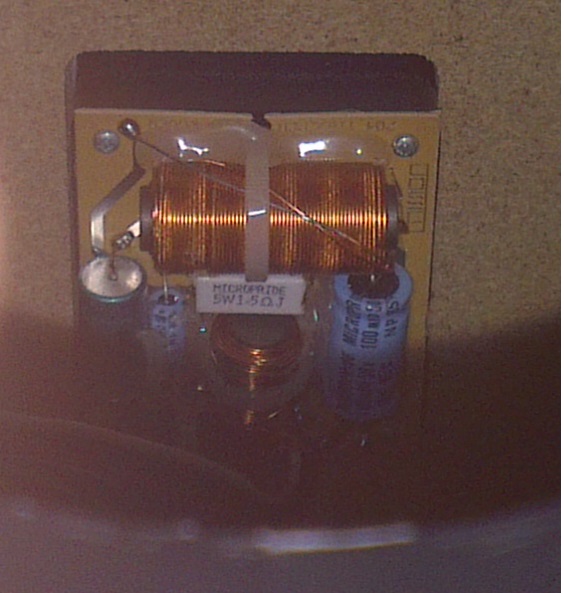

Zdravím,pozval mě známý k sobě že má problém.Koupil Reprobedny Mission 704 které mají uvedenou impedanci 8ohm,bedny má připojené na zesilovač Sony TA-AX 500 a když dá hlasitost tak do první třetiny (je to už docela dost hlučné ale né přebuřené) tak mu sepne ochrana koncového stupně.Zkoušel prý bedny zapojit i na nějakou Yamahu zesilovač a taky sepla ochrana. Přes basreflex je vidět na vyhýbku a překvapilo nás že tam je jeden starý Tesla kondenzátor a dva nějaké cizí.Bohužel nemám já ani pán měřák na kondenzátory myslíte že to může být těmi kondenzátory nebo je problém někde jinde? Zkoušeli jsme změřit odpor soustav a ukazují jen něco kolem 3,5 ohm zesilovače myjí minimální impedanci 8 ohm.

Zesilovač Sony i Yamaha by měl bez úhony vydržet zátěž 4Ω...třetina dráhy potencáku zesílení to nic není, kondík Tesla ve výhybce je neobvyklý i když zapojení na fotce vypadá na originální z fabriky, asi si nějak nepadli do gusta zesík s repráky, to se stává.

Nevím jak je zapojena vyhýbka ale z obrázku je vidět odpor 1,5 ohm pokud by byl hned na vstupu tak by se mohl dát třeba 3 ohmy a bylo by po problému.Asi k pánovi znovu zajedu a tu vyhzbku vytáhneme ven,schéma vyhybky jsem nenašel.
Ta třetina dráhy je taky dost divná připadal mi moc velký náběh u toho potenciometru.Nedokážu si představit ten kravál kdyby to bylo jen na polovinu opravdu to byla už dost vysoká hlasitost,tím odporem by se vlastně ta hlasitost snížila.

Sériově s basákem,do kterého jde většina výkonu se NIKDY odpor nedává.Ten 1,5 ohmu upravuje citlivost výškáče .popř střeďáku

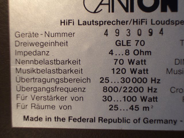

Na Cantonech je zase 4...8 tak si vyber :lol:

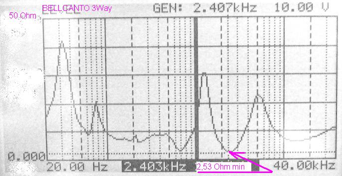

Jmenovitá impedance podle normy je to minimum, co se naměří, obvykle v akustickém pásmu. To uvádění 4-8 a podobně bývá obvyklé obelhávání, že líp nešla udělt výhybka a tak to padá na 4 (i pod 4), byť to prodávají skoro jako 8 (využitelné ke všemu). Pak to člověk připojí k nějaké odrbanější elektronice a je neštěstí hotovo, zvlášť když tomu někdo přisolí na hlasitosti.
Tady na obrázku je taky jedna problémová bedýnka, která má minimum 2,5Ω, poslala na onen svět opakovaně konec ve věži Kenwood.

Údaj na štítku Cantonů je možno chápat i jako doporučenou výstupní impedanci připojeného zesíku.
