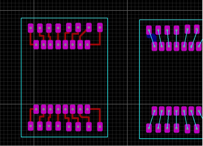

markoni
Příspěvky: 2312
Registrován: 30 říj 2006, 00:00
Bydliště: Poblíž Zlína
#8 Příspěvek od markoni »
zedisdet píše:A nebylo by jednodussi koupit uz hotovej plosnak? Urcite se neco takovyho dela a uz je to i predvrtane.
JInak delat podobne upravy ve wordu nebo v malovani je uchylnost. Pdfko je urceny pro tisk a co jde je v krivkach. Takze nejlepsi na to je pouzit vektorovej soft. Ja pouzivam svobodnej Inkscape, pomoci funkce "dlazdit klony" je to za par kliknuti hotove.
Máš pravdu s těmi tenkými spoji jak to udělal ty tak to se mi líbí ale já jsem mezi tím přehodnotil rozměry plošného spoje a taky beru v potaz nepájivé pole aby mě to vůbec vlezlo do toho pole můžeš mi zvětšit ty spoje mezi pady? nebo jak to udělat ve Proteus 8 ? díky

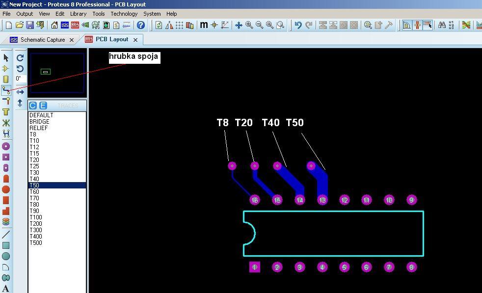

patrikvarga
Příspěvky: 1311
#9 Příspěvek od patrikvarga »
Toto ?

markoni
Příspěvky: 2312
#11 Příspěvek od markoni »
To jsem taky našel ale mě zmátlo to že mě to nešlo přímo ale pochopil jsem že se to musí zalamovat díky
(136.43 KiB) Staženo 88 x
Čím víc dál se snažím se učit tím poznávám že nic nevím .Poslední 2 roky mám kvadruparézu

zedisdet
Příspěvky: 85
Registrován: 21 bře 2015, 00:00
Bydliště: Noyal Pontivy
#13 Příspěvek od zedisdet »
Tak nevim jeslti to jeste potrebujes.
A to ze mas ty horni a dolni pajeci plosky rozhazene, to je schvalene? Radsi jsem stim nehejbal, ale prijde mi ze jsi to tam prdnul jen od ruky.
