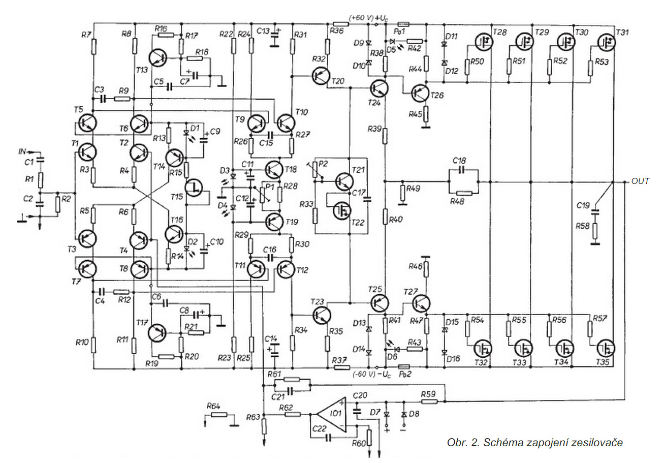

Ahoj, uz par dni resim vykonnovy zesilovac 350W, zesilovac kmita na cca 150kHz a nevim jak se toho zbavit, vsechnykondenzatory jsem promeril a jsou dobre. Prikladam schema kdyby nekdo poradil kde hledat chybu, budu vdecnej :) Napajeni mam +- 30V jen mi zaporna vetev bere vetsi proud, tak to proudove omezeni na zdroji stahlo na nejakych -15V

workhard

To jsi vymyslel ty sám? Už to někdy fungovalo? jak vypadá DPS? Není 30V na 350W trochu málo? V křišťálové kouli došly baterie ;)

Podle stylu kreslení značek je to něco z Amára z konce 80. a začátku 90. let, nedokážu to přesně specifikovat bez přímýho porovnání s konkrétním schématem, ale vstup v podobě kaskódově zapojenejch diferenciálů - není to nakonec nějaká "Dudkovina" čili DPA? To DC-servo v dolní části by tomu dost odpovídalo...

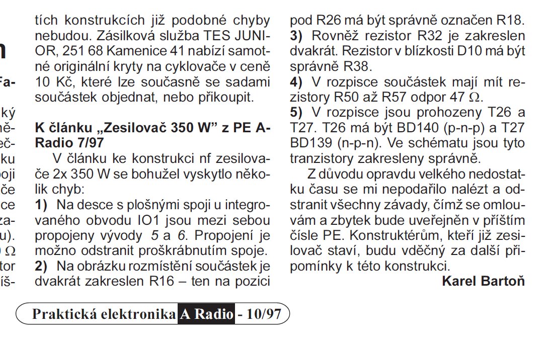

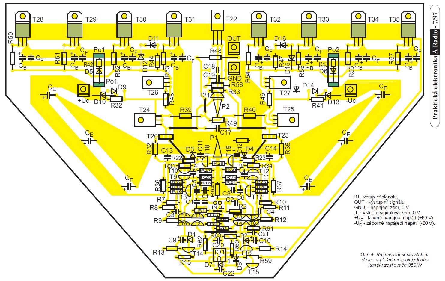

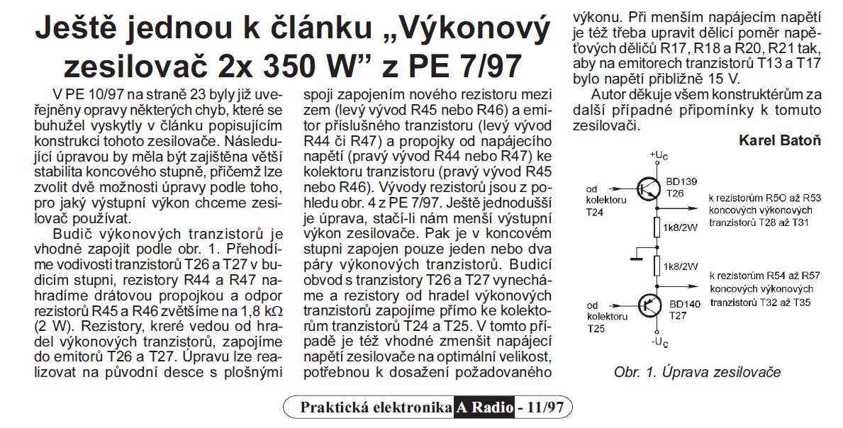

tak tenhle zesilovač vyšel v PE07/97, ale měl v dalších číslech doplnění a opravy . . .
. . . asi to nebylo "to pravé ořechové" . . .

Šílené schema,které,s ohledem na množství různých frekvenčně závislých zpětných vazeb a kondenzátorů v diferenciálních stupních, velice pravděpodobně různě kmitalo i autorovi,než to 'dotlačil"k nějaké funkčnosti.
Osciloskop jak vidím máš,tak se musíš pokusit zjistit,kde je příčina.
Zdroje- máš blokované u desky a neomezuií ?
Netahá konec nap.napětí pro dif.blázinec ?
Zátěž - máš tam nějakou reálnou odporovou zátěž pro měření ?
Zkoušel jsi zablokovat vstupy budičů za tím diferenciálním blázincem na zem
tak 100n,jestli kmitá jen ten konec,který má zesílení limitováno zpětnou
vazbou ,nebo to kmitá již před budičem?
LED D1,.... ve zdrojích proudu - nesvíti na ně nějaká LED apod. žárovka,pokud ano,zatři je černou barvou,už jsem se také nachytal.
Vůbec se mi nelíbí buzeni fetů přes ty emitorové sledovače - ty jsou
pro ty vstupní kapacity fetů celkem odhadem 10n/4 fety "z jedné strany"
měkké a způsobí to fázový posuv = napomůže to rozkmitání a v podstatě
se to nedá krom úplného překopání buzení fetů odstranit.
Ze všeho nejdříve si prověř zdroje,půl metrové dráty bez dalšího blokování
přímo u desky mohou být příčina.Prověř i funkci proudových omezení zdrojů,i ty často kmitávají v aktivní oblasti při "vhodném" odběru.
Pak připoj nějakou odporovou zátěž,která ti neshoří,může být i třeba
10-50 ohmů,a zkus postupně stř.blokovat jednotlivé stupně,zejména budiče,
proti zemi - vždy obě větve,raději ty kondy připojuj ve vypnutém stavu.
Když budeš mít kliku,najdeš vadu ,ne-li,a k tomu bych se klonil já osobně více,je to koncepcí/zapojením,a pak je to na sběrný dvůr
:D .

Dekuji za odpovedi, kdyz jsem odpojil tu zpetnou vazbu z vystupu, tak zesilovac nekmita a funguje dobre, jen mam na vystupu na prazdno zaporne napajeci napeti skoro, jako zatez pouzivam zarovku, je to ta konstrukce z 07/97 AR i s tema 2 pozdejsima upravama, dostal jsem to na opravu ze to nekdo stavel ve dvojim provedeni a jedno mu funguje a ma ho uz zadelane v reprobedne aktivni.
Jako zatez pouzivam na vystupu 60W klasickou zarovku a pak paralelne maly reproduktorek s odporem abych slysel co se deje... tech 150kHz samozrejme neslysim ale hori mi odpurek R33.
Zdroje mam 2 laboratorni co daj max +-30V, clovek co mi to dal ma udelane traficko. Proudove nastaveni mam aby mi nehorel ten odpurek plaminkem :)
Pokud dam napajeni pres zarovky, sviti mi jen ta na zaporne vetvi, ta na kladne mi jen nabije kondenzatory a pak temer shasne.

Podle autora "snadná ověřená reprodukovatelnost" :lol: :roll: . Takových konstrukcí tam bylo a možná ještě je mraky. Taky byly dobrý konstrukce, kde byly použity nesehnatelné součátky. Leda tak v tom podniku, nebo spíš výzkumáku, co autor pracoval.

Reprodukovatelne to je: autorovi to nefungovalo rovnako ako ostatnym, co to podla clanku stavali :D
