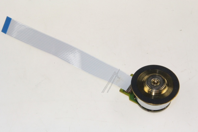

Zdravím, poradil by prosím někdo, jestli je možné někde sehnat samotný motor pro roztočení disku, na obrázku pozice 142?
Setkal jsem se poprvé s takovým problémem - motor normálně točí, ale z vrchní části, která zapadne do otvoru CD/DVD se vysypal magnetický prášek a kvůli tomu protikus (talířek z horní strany disku) nepřitlačí disk na spodní nosič a disk kvůli tomu prokluzuje. U motoru mi bohužel nejde rozdělit roto a stator, že bych to nahradil z něčeho jiného.
Na DVD mechanice je štítek s údaji: RAJ4601-1M a 22177528, jestli to může být part. n. mechaniky.

serv686
Příspěvky: 178
Registrován: 26 kvě 2009, 00:00
Bydliště: Plzeň
#6 Příspěvek od serv686 »
To není obyč motor, to je 3f motor a Hall senzory, číslo dílu je C4A006 a už se to nedá objednat, přístroj je z roku 2003...
