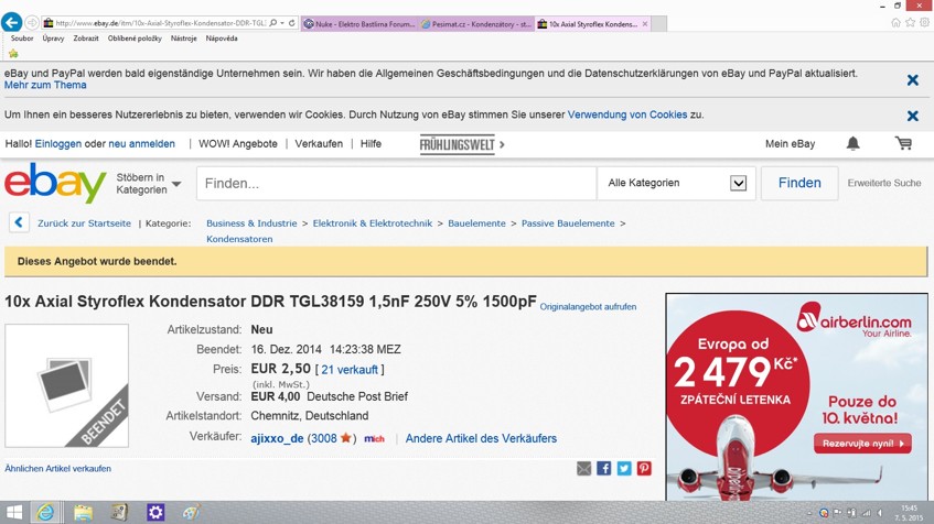

Nejsem si jist,jestli ty TGL38159 nejsou naopak špatně v katalogu Tesly,viz
třeba tento inzerát - vizuálně se to odlišit nedá.
(100.46 KiB) Staženo 147 x

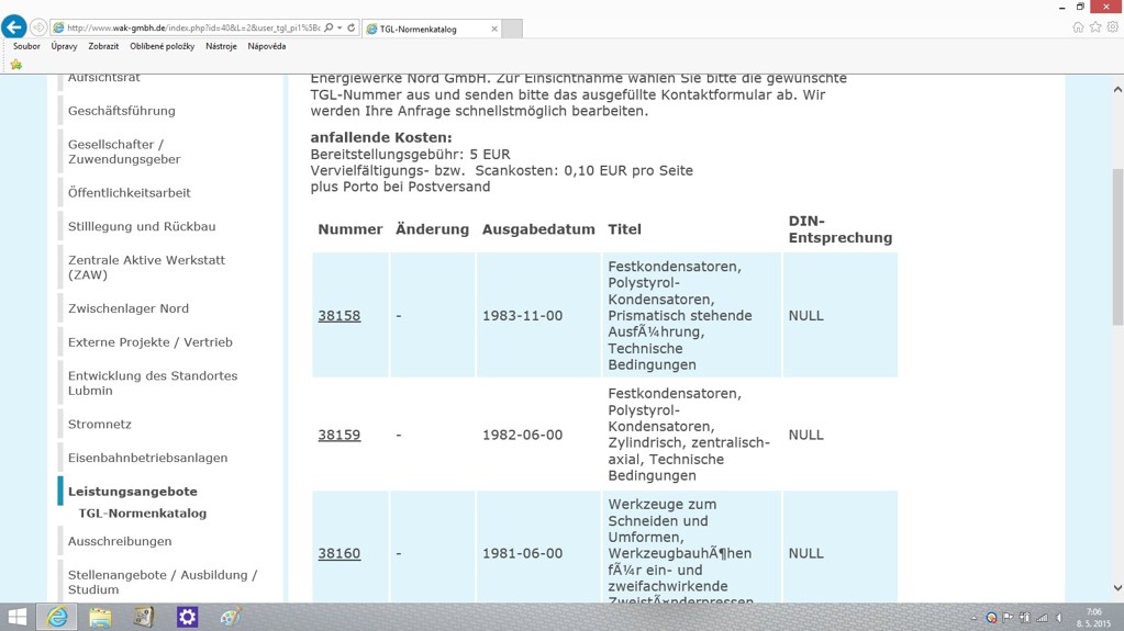

Milan
Příspěvky: 1454
Bydliště: Vysočina
#15 Příspěvek od Milan »
Je v tom fakt guláš,neb přímý odkaz na normu pro TGL38159 hovoří jasně o polystyrolových kondech /tj.polystyren,styroflex/,viz obrázek,katalog Tesla říká polyester,čemuž by odpovídala udávaná klimatická odolnost.
(98.57 KiB) Staženo 178 x
