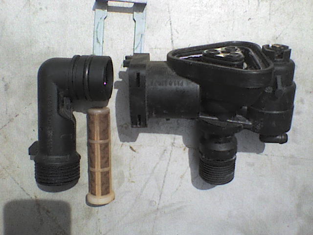

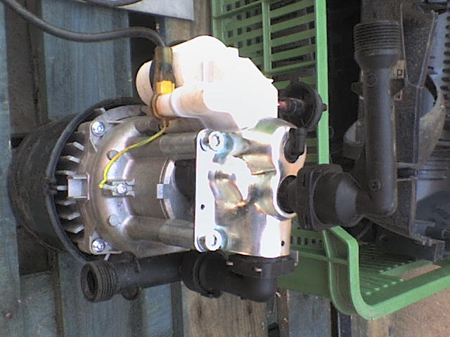

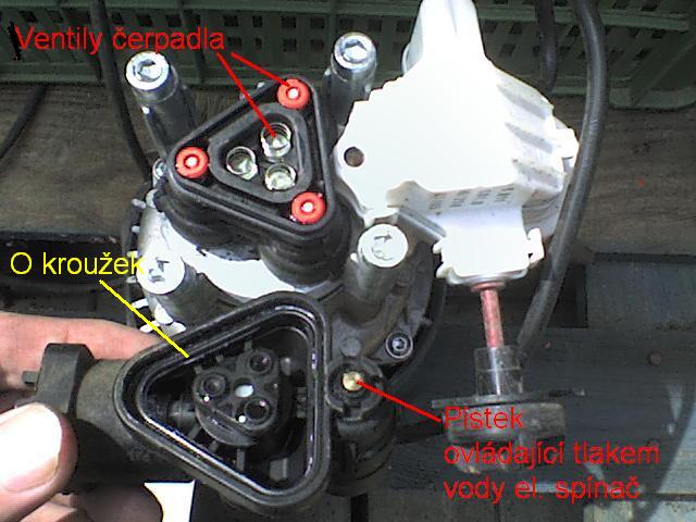

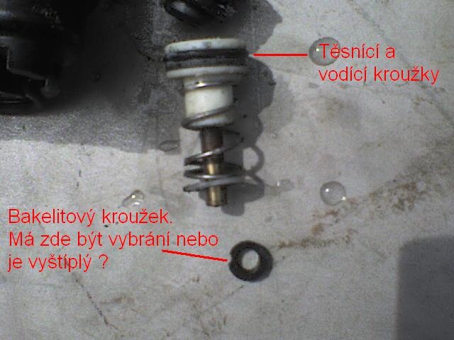

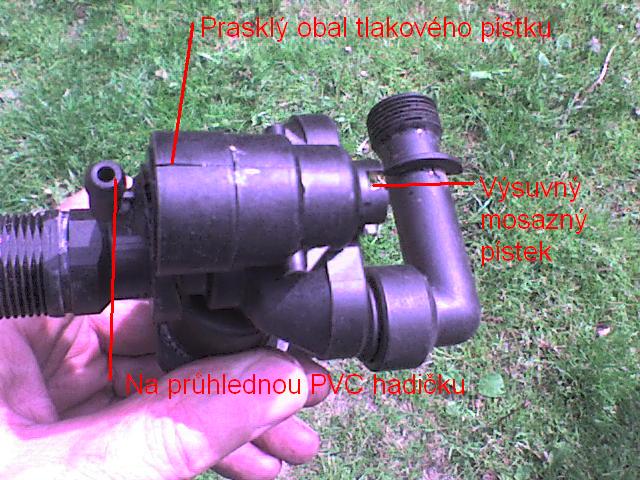

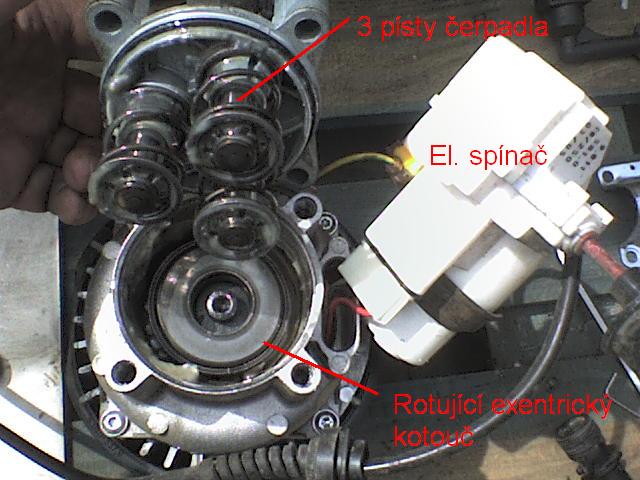

Takjan: Mám na opravu wapku Budget BHR215. Po připojení na rozvod vody z ní vytéká spodem voda. Tvůj problém bude ve stejné části - dílu jako u mne. Koukni na fota níže:
(48.41 KiB) Staženo 247 x
(44.69 KiB) Staženo 256 x
(59.71 KiB) Staženo 272 x
(64.18 KiB) Staženo 272 x
(58.21 KiB) Staženo 279 x

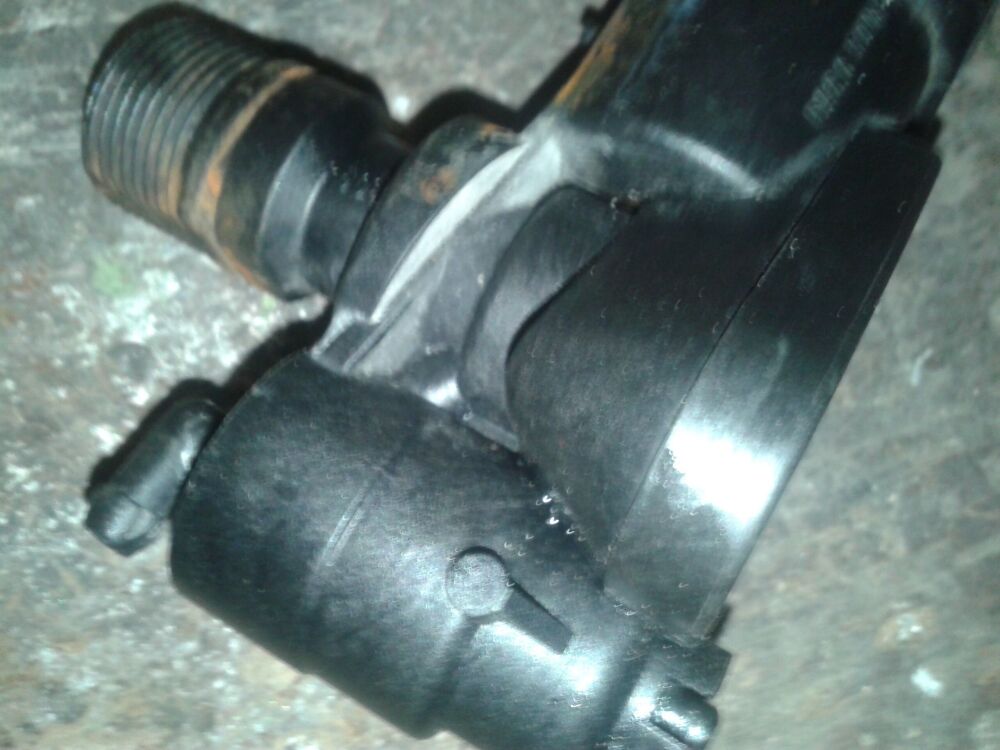

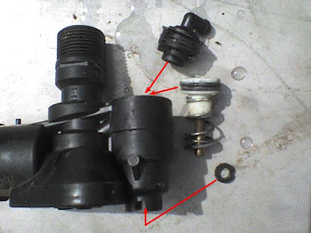

Otázkou je co s tou jemnou prasklinou. Možná bych měl možnost sehnat průmyslové kvalitní lepidlo na lepení plastů - nástrojů.
Nezapomnět také vyčistit sítko v přívodu vody v octové vodě. Velmi snadno se zanese nečistotami, pak je úplně neprůchodné.
(85.72 KiB) Staženo 240 x
(46.98 KiB) Staženo 226 x

Ked to budes lepit, tak to stiahni kovovou svorkou a nechaj ju tam. Potom by to mohlo vydrzat.

Kovová svorka bude asi problém, neboť je to celé na těsno pod kovovým krytem který vše pomocí 4 imbus šroubů drží, přitlačuje pohromadě ( první obrázek ). Možná nějaká páska. Navíc jsem neopatrnou demontáží střihl O křoužek, označen na dalším foto žlutě, tak jej budu muset koupit.

Konečně jsem se dostal k opravě. Problém je, že cyklicky zapne/vypne pokud není spuštěna pistole. (Na protečení kašlu). Tlak je ale dostatečný. Na vstupu a na výstupu taky. Jediný díl, který to může dělat je tento. Ale proč? Špatná pružina, která porovnává tlak? Poloucpaný přívod? Prasklé není nic. Navíc pístek mám už plastový. A je to zalisované za tepla, řekl bych. Asi mám upgrade verzi. Jak jsi to rozdělal?
(82.08 KiB) Staženo 241 x
