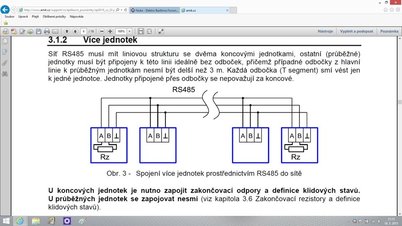

Co třeba toto:
(98.99 KiB) Staženo 218 x

Vedení se musí zakončit, u hvězdy bohužel všechny "konce", a pak je potřeba pořádnej budič.
Termínu "vyrovnávací zem" nerozumím, u symetrické 485 je přímo škodlivá (pokud není galvanicky oddělená)...

ZdenekHQ píše:u symetrické 485 je přímo škodlivá (pokud není galvanicky oddělená)...
. . . v rámci jednoho rozvaděče nemusí, ale pokud je to po baráku, měla by být 485ka galvanicky oddělená .
