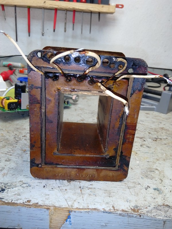

Zdravim,

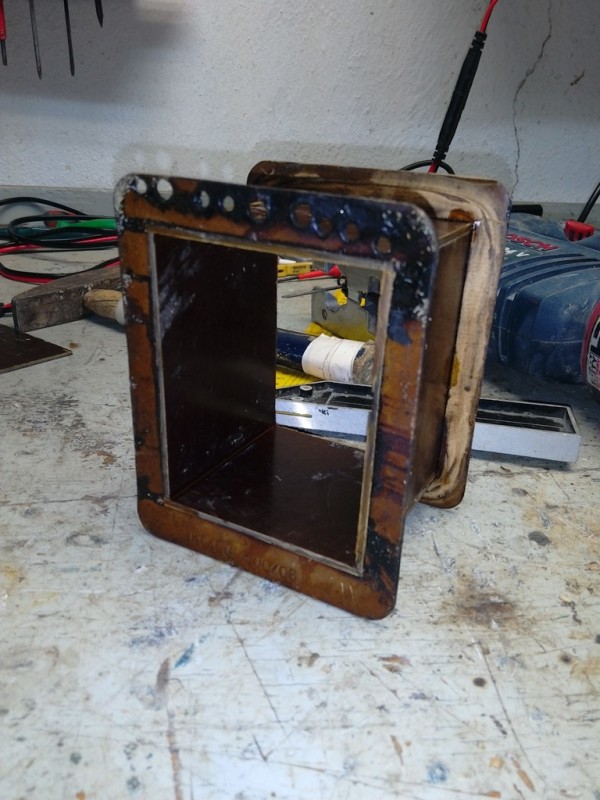

Pustil som sa do previjania trafa ,nakolko ma dost specificke vyvody a nepodarilo sa mi zohnat nic podobne. Jedna sa o trafo do sustruhu.
Napetia na sekundare budu 2x24V a 1x110V. Primar je na 400V.

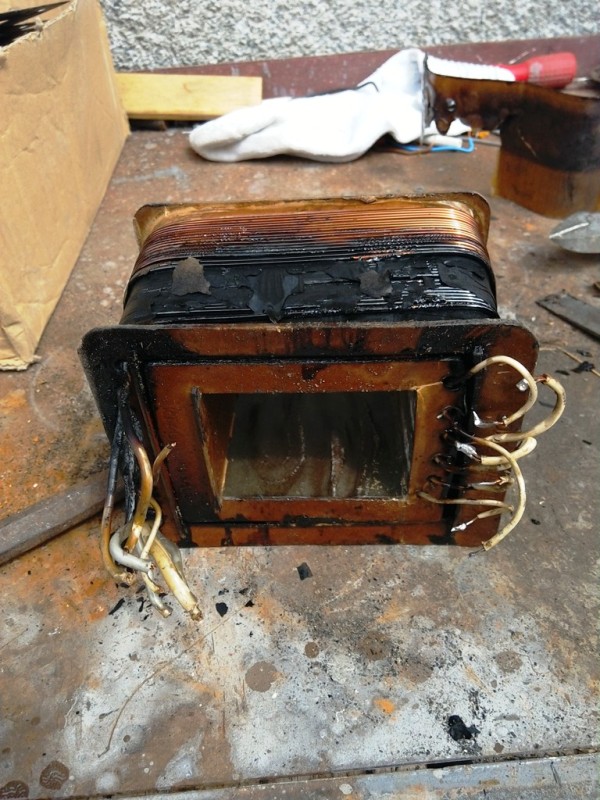

Horelo vinutie 24V urcene na osvetlenie, ktore bolo navinute ako prve - dovod je jasny z obrazku v prilohe.
Po rozobrati plechov a odvinuti spaleneho vinutia som zistil se spalilo aj kostricku. Tú som zrekonstruoval.
Primarna strana vyzera byt v poriadku.
Trafo malo povodne viac vyvodov, ktore boli nezapojene.Nove vinutie bude nasledovne:
2x24V - 38zav. drotom o priemere 1.5mm
1x110V - 170zav. drotom o priemere 0.8mm
Rad by som sa opytal ,ako umiestnit vinutia...Ktore navijat ako prve 24, alebo 110?
Taktiez neviem kde zohnat papier na prekladanie medzi vrstvami - aky je to vlastne papier?
(142.97 KiB) Staženo 159 x
(183.17 KiB) Staženo 161 x
(159.79 KiB) Staženo 165 x
(159.77 KiB) Staženo 159 x
(181.84 KiB) Staženo 167 x

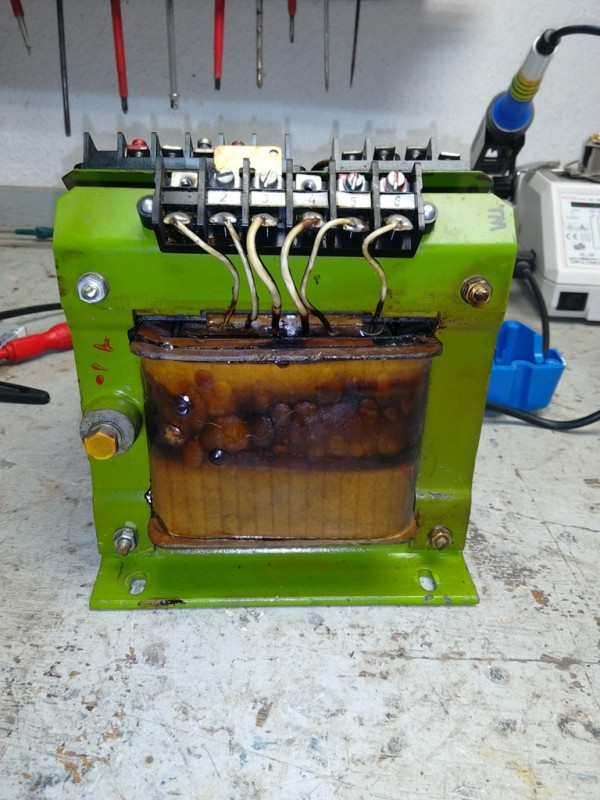

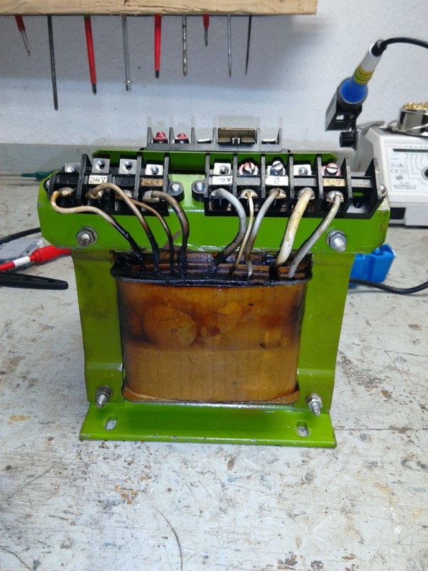

Jestli jsem to dobře z posledního obbrázku pochopil, budeš vinout i primár.
Takže úplně dolů naviň primár, na něj 110V a navrch 2x24V.
Tak to asi bylo navinuto i původně.
Nezapomeň na dobrou izolaci mezi primárem a sekundárem.

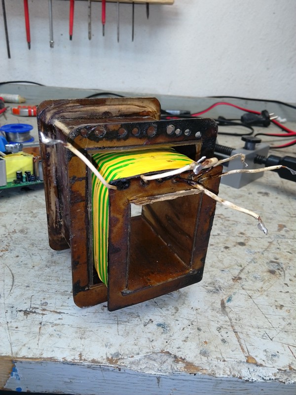

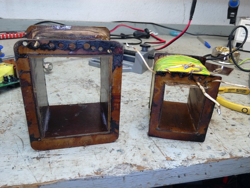

Primar navijat nebudem ,ten vyzera byt OK. Trafo ma dve kostricky ,na jednej primar ,ta je OK. A na druhej sekundar - ta na niektorych miestach prehorela.
Vid.priloha.

Aha, teď už to vidím, jsou to dvě kostry v sobě. Tak tím už máš vyřešenou tu "nejdůležitější" izolaci - mezi primárem a sekundárem.
Navinout sekundár, to už bude hračka. :wink:
