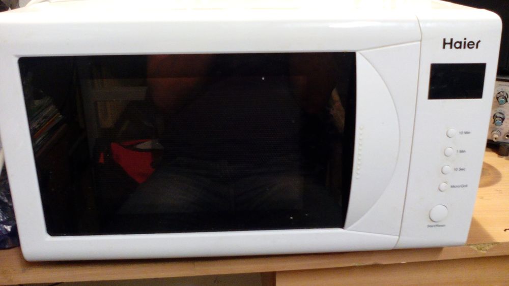

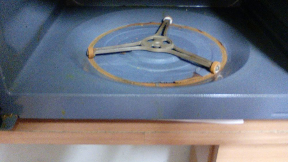

Vnitřní nátěr by měl snad něco vydržet. Málo použivaná mikrovlnka cca 2,5 roku. Jakou barvou to nastříkat?

Poškozený nástřik v kolejnici talíře.

Tak toto jsem ještě neviděl . Tam snad hřejí kbelík s vodou . Natřel bych to šedým základem .

mám stejný problém musel jsem odstavit MW Panasonic. Prostě rezavé dno zkoušel jsem různé barvy ale vzhledem k tomu, že je kombinovaná s grilem měly být teploodolné, bohužel nebyly otěru odolné. Vzhledem k tomu, že MW je s invertorem doufám, že najdu bednu kam bych jí přestěhoval.

Tohle se mi stalo u MW Eta, tenkrát to byl dost luxusní model s kompletním elektronickým ovládáním. Nejdříve se vyběhala barva v té dráze, pak i v širším kruhu okolo. Při bližším zkoumání je barva poškozená v celém vnitřním prostoru, jakoby zešupinkovatělá.
Existují snad barvy, co se nesnáší s MW zářením......?

A zeptám se jinak, vadí uvnitř ta odloupaná barva někomu? Ona tam jiný než estetický důvod nemá. Jinak jsem úspěšně používal akrylátovou barvu ve spray.

vadí to , protože je to na dně trouby kde je vlhko a za chvíli je tam dirka a když má dostatečný průměr tváří se jako zkrat mikrovlnám a moc nepěkně jiskří

Pokud to vadí paní majitelce, veškerá diskuze pozbývá smyslu. No a když už tam je prorezlá dírečka, tak to už je opravdu vážné páč tamtudy můžou uniknout ty žížaly (mikrovlny), to jo.

Stačí to pořádně umýt, vydrhnout houbou na nádobí, vytřít do sucha a stříknout akrylátovým sprejem. Doporučuji stejnou barvu a odstín. :lol:
