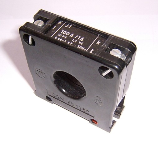

A co takhle použít jistící transformátor co se používá k tepelným ochranám R100?
Převod třeba 100/1A nebo jiný.. je to profi výrobek, nějakým normám to vyhovuje....
Někde ve fabrice by se možná dal vyzískat i levně.
(45.78 KiB) Staženo 137 x

Ty vogo , tohle neznám . My jsme vystačili ještě s ochranami přímo jedné cívky .
