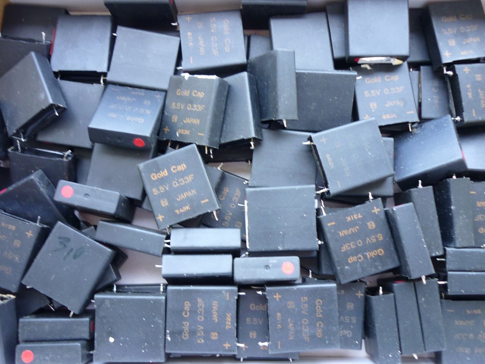

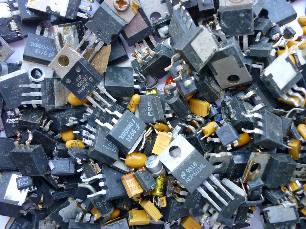

Kondenzátory 0.33 Faradu na 5.5V z nějakých desek ? při hromadném vyletovávání švajcem za účelem zmenšení objemu a následným zpracováním na zlato, s mosfety si vím rady, hledám inspiraci k využití kondů.

Da sa to pouzit len na minimalny prud, prakticky len na zalohovanie nejakej pamate alebo hodin. Otazne je, kolko z nich bude dobrych.

Já tyhle zálohovací kondíky dávám do starých základních desek, který zachraňuju. Nevytékají a nežerou desky jako původní NiCd baterky. Ty ale takové desky porcuješ švajcem a hraješ si s nima na Žofré de Pejraka, takže pro tebe asi žádná inspirace. :?

To ma tiez napadlo, ale nemam zdroj takychto kondikov... Kolko to vydrzi napajat CMOS a hodiny? Ja tam davam drziak na CR2032. Tie NiCd som musel zo vsetkych mojich dosiek vyhodit.

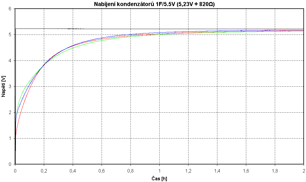

Ono to měření 1F kondíku je takové veselé, proudem 10mA se na 5V nabíjí 9 minut, takže to může vypadat jako velký svod. :)
Zapojila jsem je na 5,5V nejprve přes červené LEDky a odpor, když LEDky zhasly (po půl hodině) tak jen přes odpory. Po další hodině už je na kondíkách přes 5V a když zdroj odpojím, tak napětí klesne na 4,8V a pak pomalinku klesá. Asi jsou jen unavené po letech zahálení. :D

Tak jsem ty 1F Matsushita kondíky trochu procvičila a proměřila, každý pes jiná ves, ale na pár dní zálohy půjdou použít. :)
P.S.: Pozná z těch grafů někdo, jakou mají doopravdy kapacitu? :)

Když se při nabíjení zanedbá ESR, tak může být kapacita okolo 0,6 F. A když se při vybíjení zanedbá svod, tak ty kapacity vypadají na 0,05; 0,12 a 0,13 F. Asi ten svod zanedbatelný nebude, když zkrátí τ třeba na 20%. Z toho vychází jeho hodnota zhruba na Rz/4 (pro tu modrou křivku).
