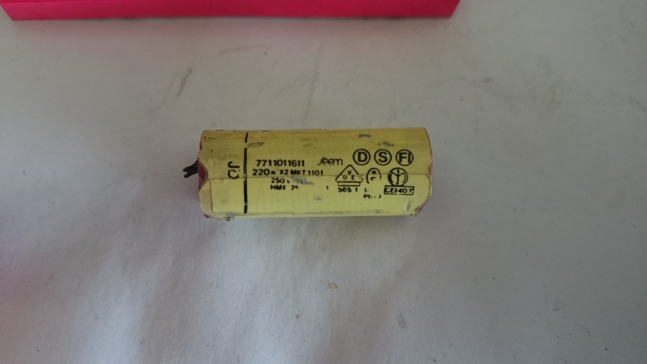

mám technickou otázku. Ulomil se mi odrušovací kondík v brusce a chtěl bych tam dát nový. Ten co tam byl je 220n x2. Můžu tam dát jiný s jinou hodnotou kapacity nebo tam musí být přesně ta stejná? Mám třeba v šuplíku 100n. Díky

Bruska funguje jen kondík tam není a ruší to rádio.
GM i GES mám trochu z ruky a myslím si že ta kapacita by nemusela být tak velkej problém. X2 samozřejmě zachovám. Díky
