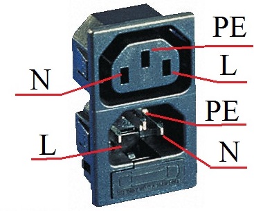

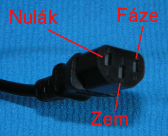

Jedna má na na Eurokonetoru fázi vlevo, druhá vpravo.
Která je správně?
Eurozasuvka.jpg- Eurozasuvka, fáze vlevo?
- (24.97 KiB) Staženo 183 x

Ale pokud tam není nějaký problém, tak to spotřebiči je jedno a musí fungovat stejně a být stejně bezpečný.
IEC230.jpg- (39.9 KiB) Staženo 146 x
Je snad jediným řešením dvojitý vypínač?
